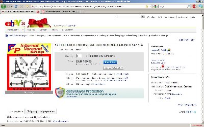

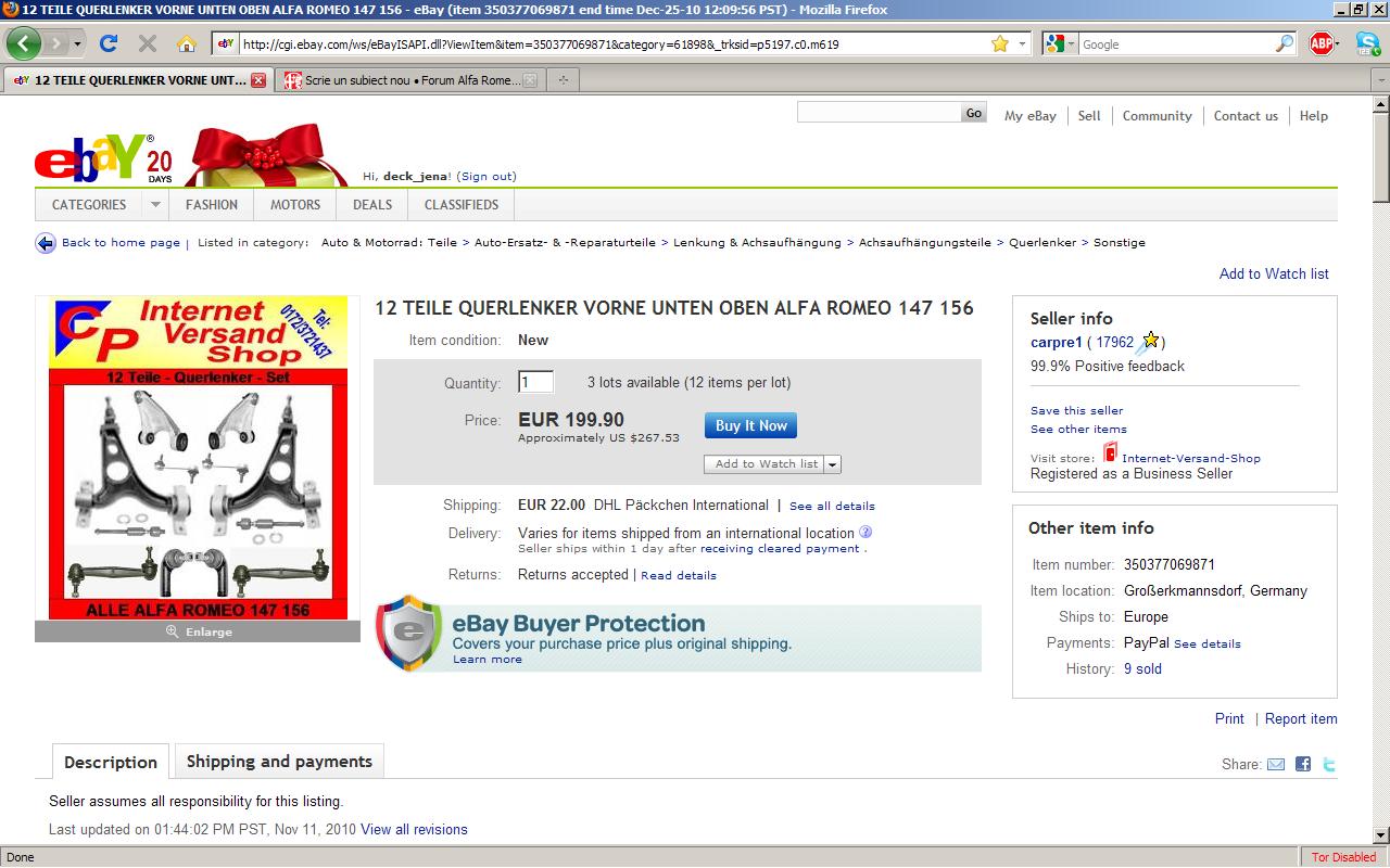

Ia priviti la oferte ..... Pret :ka_boom: Tentant :o nu?

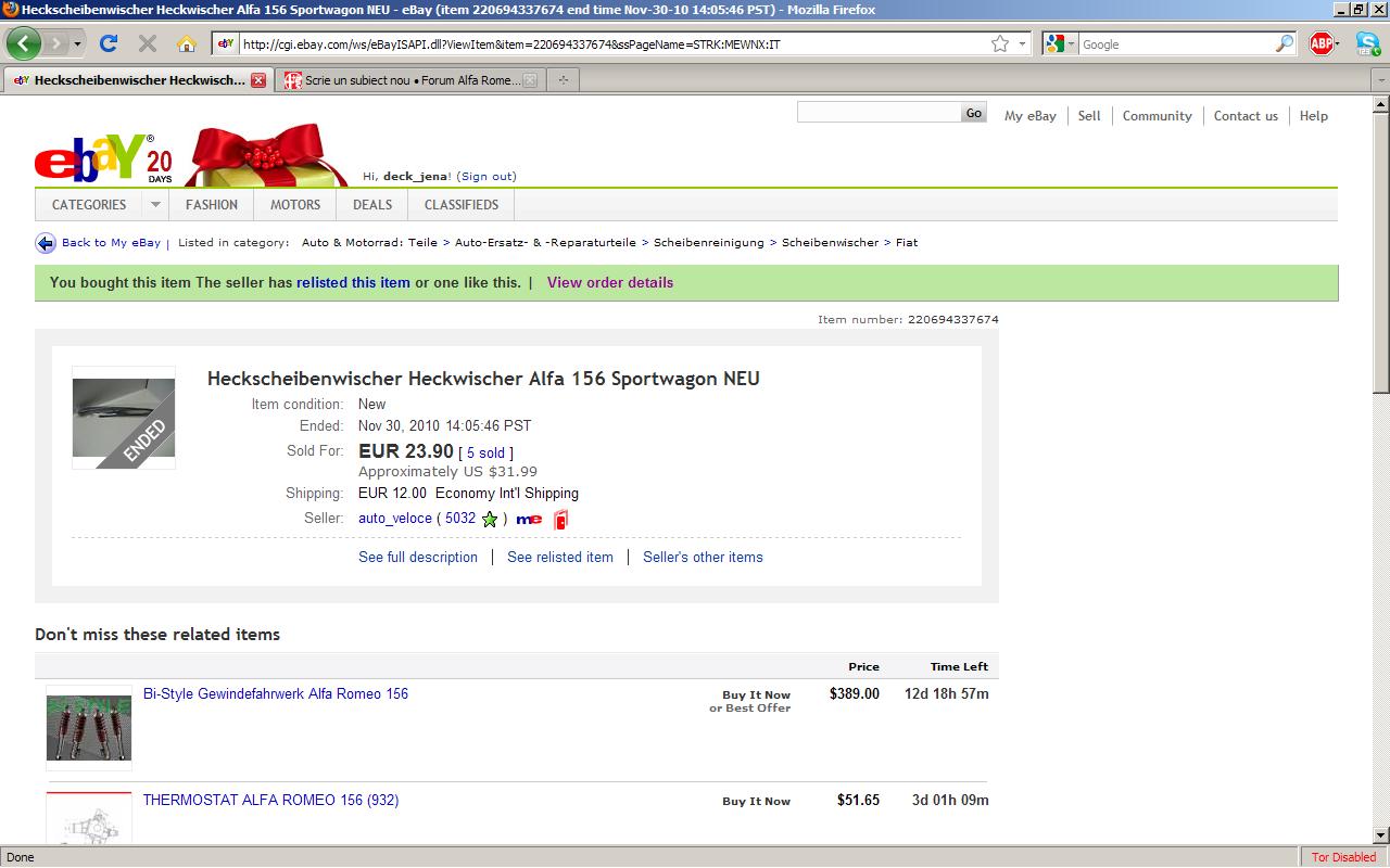

....si sunt la greu....zilele trecute mi-am luat un stergator de luneta ptr. 156-le meu cu numai 35.9 euro ( in magazin e 254 ron si asta numa'daca e-da'eu la o reprezentanta AR n-am gasit... ) ....a se vedea atasamentele

Nu esti legat/conditionat de faptul ca cineva cumpara....cat despre calitate e super....am cumparat eu pentru cineva setul de 199 euro + 22 euro taxe postale si are deja 45 k fara scartaituri sau batai...Eu am tot cumparat( se si vede in atasamente )....trebuie efectuata plata utilizand un card ptr. plati on-line si cont PayPal asociat cardului.... si bani sa fie....ca de gasit se gaseste tot ce doresti :have_a_nice_day:
