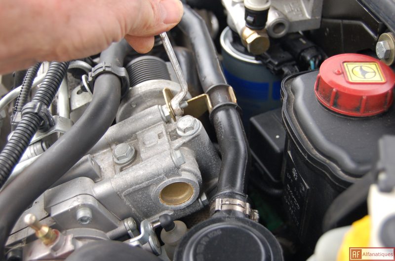

Va salut cu respect!Poate ca multi dintre voi stiu cum se face acesta operatiune insa as vrea sa o avem postata si aici daca se poate.Am si niste poze luate de pe net dar si ceva poze de la masina mea.AR 147 1.9 JTD 8v ( de notat ca nu este mare diferenta intre motoarele de 8v si 16v sau chiar si AR 156 )

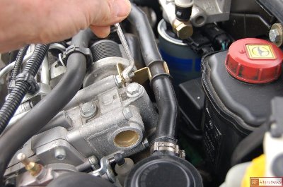

In primul rand trebuiesc ceva imbusuri bune (cel putin la mine erau cam intepenite)

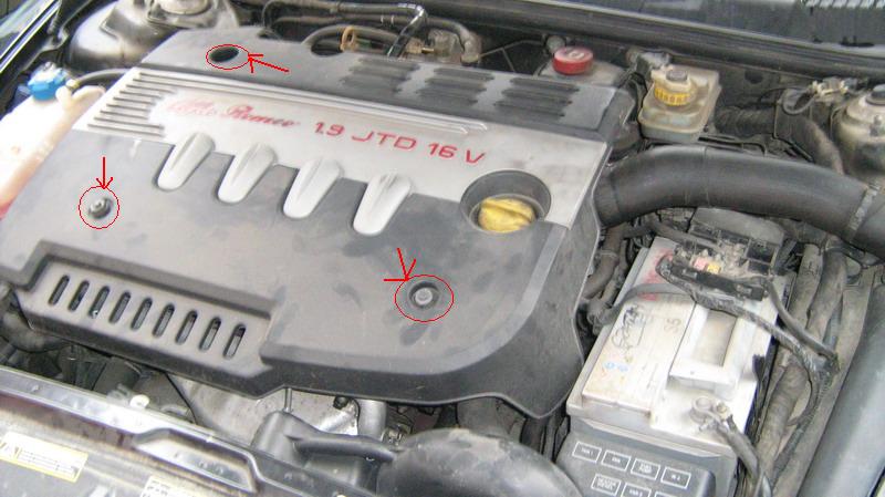

AR 156
AR 156

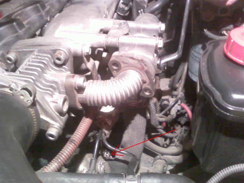

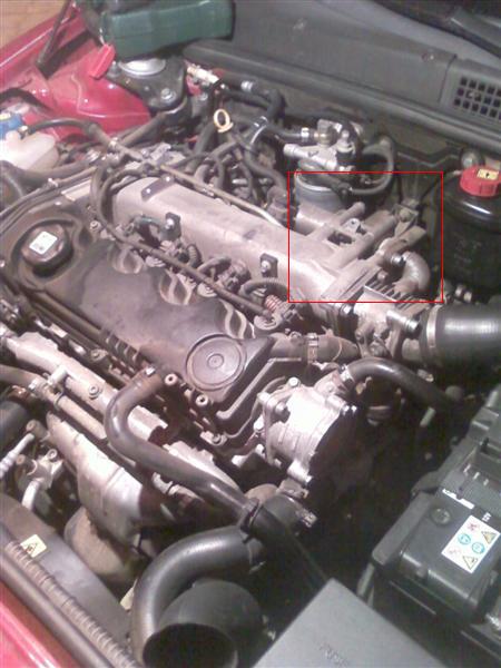

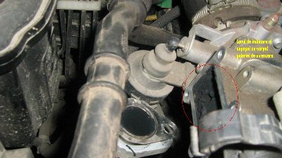

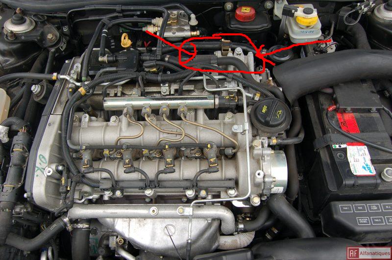

Valva este localizata acolo
Localizare valva ERG

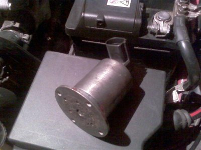

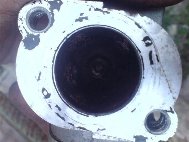

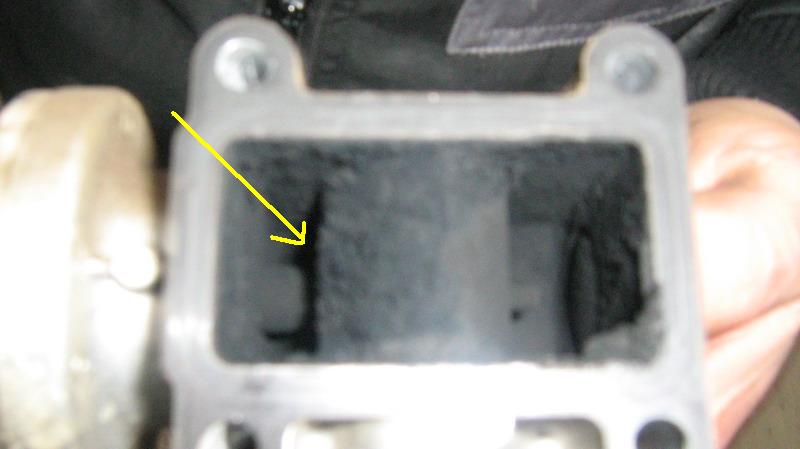

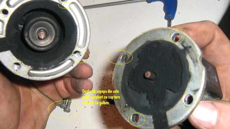

Trebuie sa aveti cam 1-2 litri benzina pentru curatarea ei si a tubulaturii.Dupa cum se vede.....a mea avea nevoie!!! :o

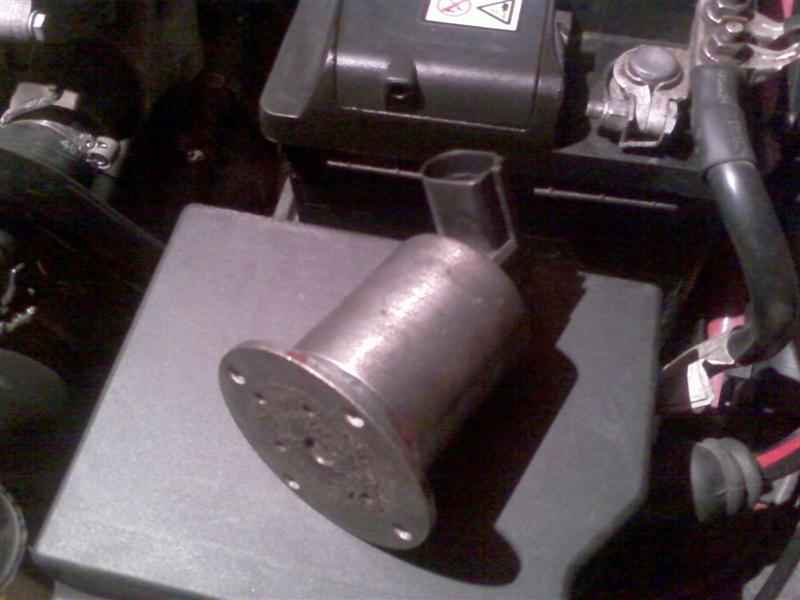

Solidificata ;)
Poate este doar efectul placebo insa dupa montarea ei la loc am simtit o imbunatatire la putere si consum.
Spor la treaba oameni buni,va salut pe toti!!!
Eu am incercat si cu WD 40 si cu inca un degresant de motor si nimic.....lasata in benzina cam 15 minute si iese super.

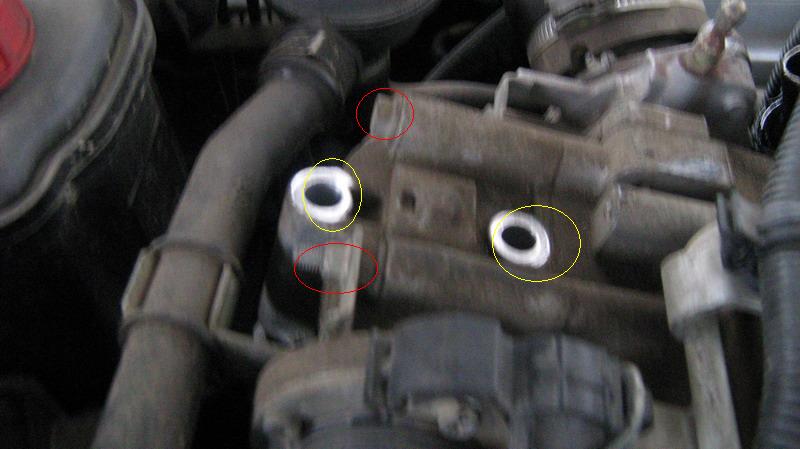

Necesar : Patent :P , inelara de 13, un imbus mare si unul mic (nu stiu de cat erau :| )

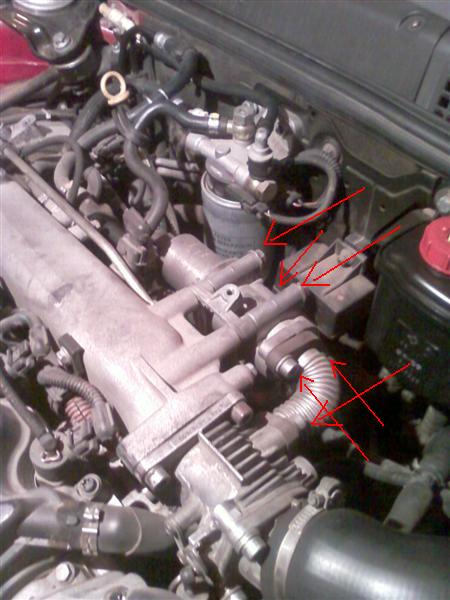

Localizare :

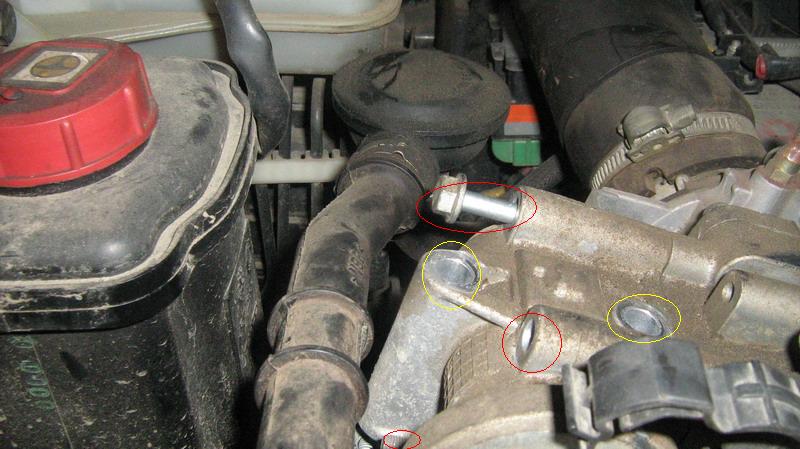

Sunt 3 suruburi "dinspre" parbriz de 13 iar conductele sunt pe imbus (cel mare)

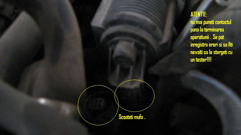

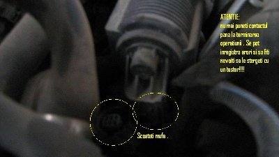

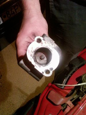

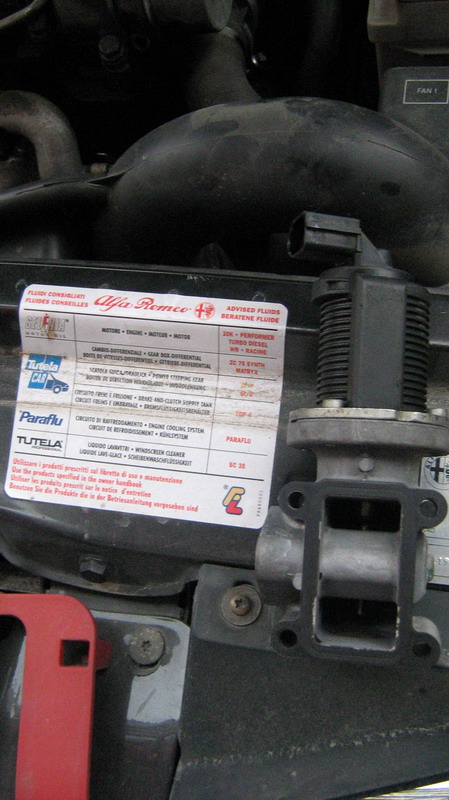

Deconectati mufa de la EGR

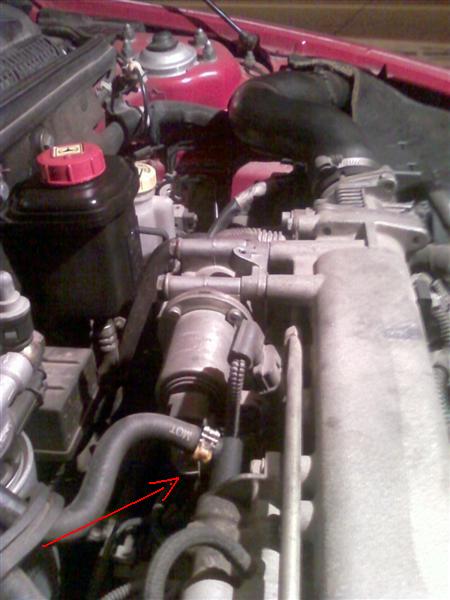

Jos de tot e mai greu putin,nu prea e spatiu de manevra :) E un colier

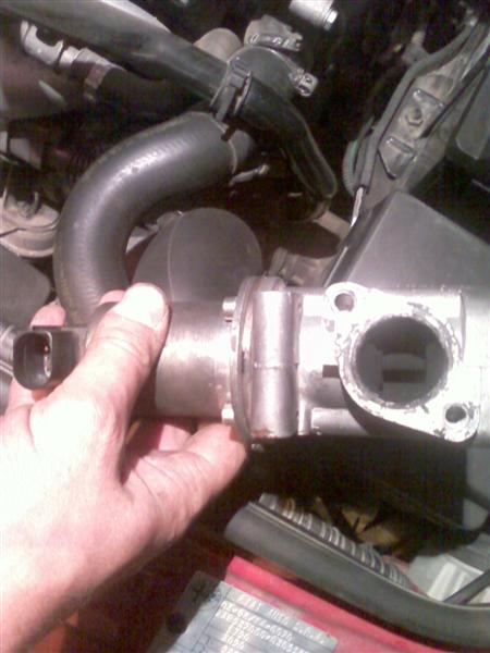

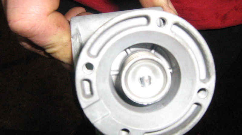

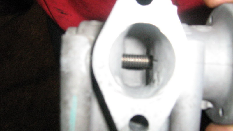

Aveam dreptate...EGR-ul nu functiona...axul nu era apasat de catre "bobina" actionata de ECU. Aici de vede ca vaporii de ulei ajungeau la valva

Mesajde Cristi84 » Lun Sep 21, 2009 9:13 pm
Insa nu treceau...surpriza :!:
La unele masini stiu ca poti verifica daca iti mai functioneaza EGR-ul daca ii conectezi anumiti pini direct la baterie....si atunci trebuie sa lucreze. Eu nestiind ce pini sa conctez,ma mufat-o la loc,am pus conductele la loc si le-am prins de partea mecanica a valvei si am pornit masina sa vad daca functioneaza. Nici macar la rosu nu vroia sa miste ceva. Prin urmare sunt in cautare de partea electronica a EGR-ului.

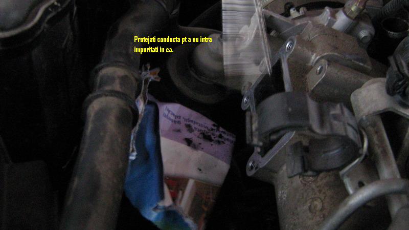

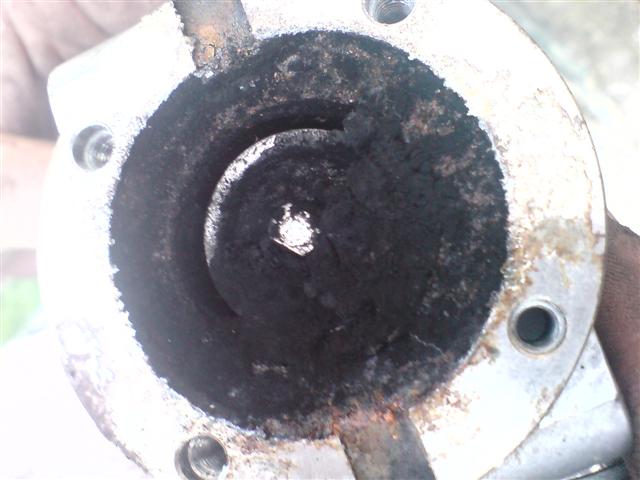

Mesajde graffi80 » Sam Dec 05, 2009 3:35 pm
Mi-am curatat si eu EGR-ul .... si nu stiu daca e efect Placebo sau nu dar sigur raspunde mai repede la apasarea pedalei de acceleratie... :grin:
Am si cateva poze pt a ajuta si pe altii care doresc sa faca acest lucru....

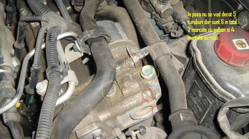

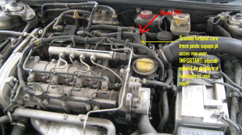

Mesaje: 722

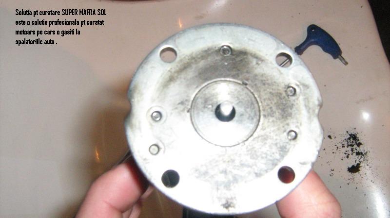

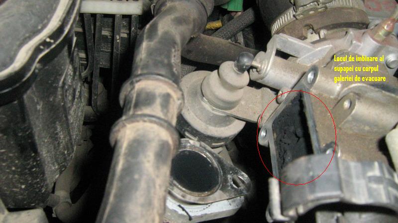

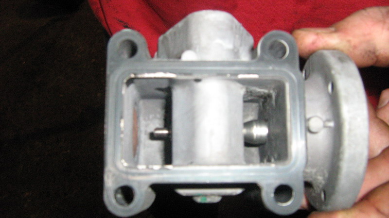

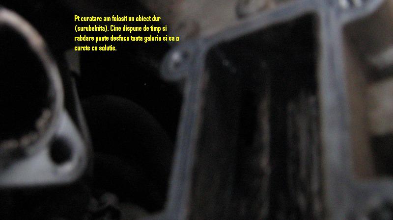

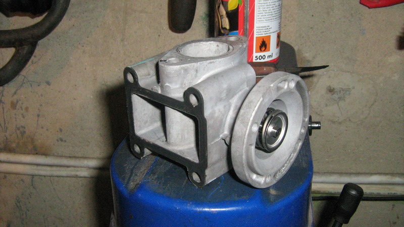

Mesajde graffi80 » Sam Dec 05, 2009 3:40 pm
continuare

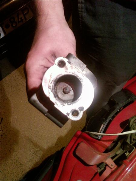

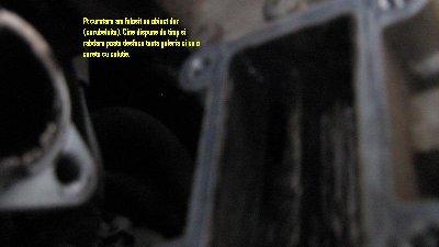

Mesaje: 722
Re: Curatarea valvei EGR
Mesajde graffi80 » Sam Dec 05, 2009 3:42 pm
si ultimele dou poze...
Cam asta e .... durata de lucru aprox 1 ora... nu pot decat sa va urez decat spor la munca... ;)
Pasul 17 ansamblarea celor 2 componente ale supapei si montarea la locul lor.jpg
