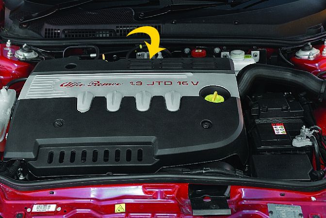

Mesajde bh00ooo » Mie Oct 14, 2009 3:42 pm
MAPul este senzorul de presiune a aerului pe galeria de admisie, localizat cam pe unde e sageata.
1. Jos capacul de plastic
2. Scoti mufa din senzor, e singura in acea zona.
3. Are un singur surub, nu-mi aduc aminte daca o surubelnita in cruce sau o tubulara dar e usor de scos.
4. dai pe el cu spray de contacte pana se vede bine metalul din interior
5. pui la loc invers

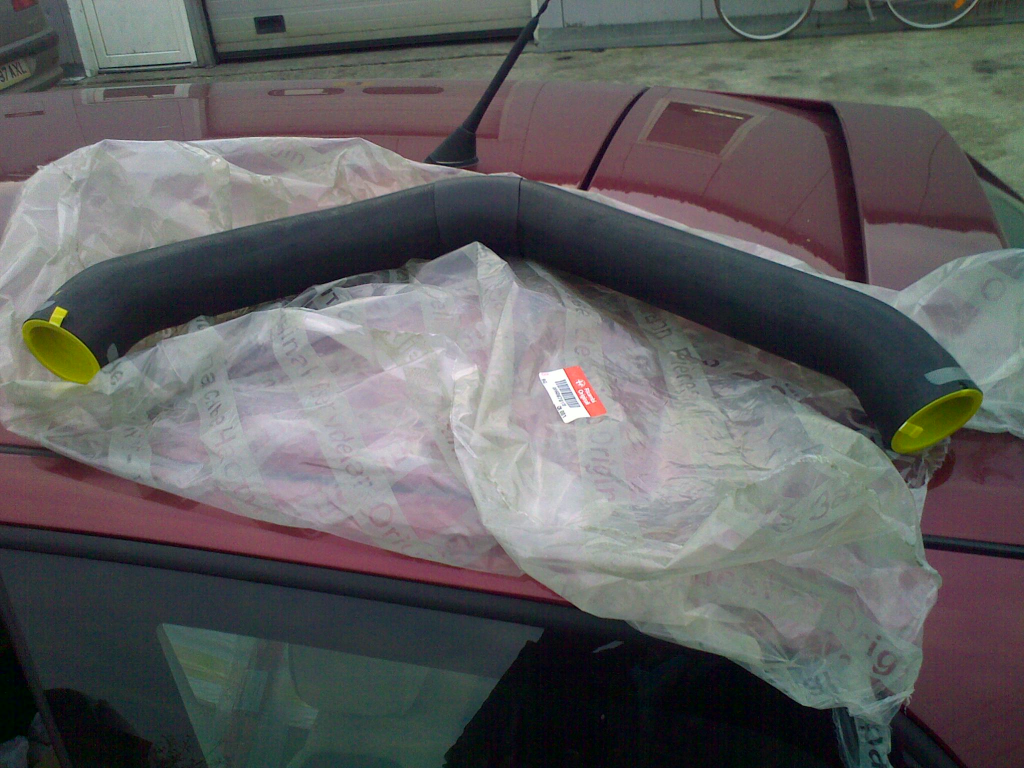

Mesajde bh00ooo » Mie Oct 21, 2009 8:51 pm
Aici sunt banii dumneavoastra. :ninja:
Furtunul lung dintre intercooler si admisie, pe original Alfa.
