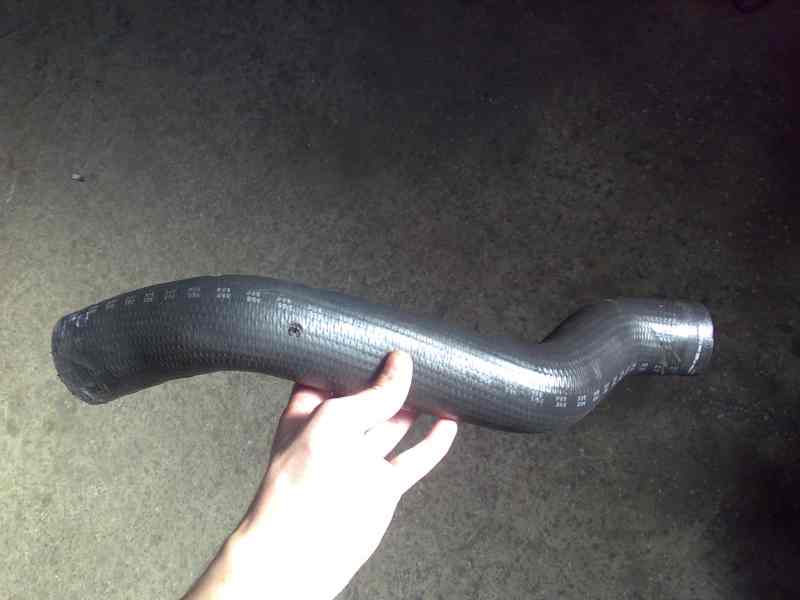

A 3-a problema So spart un furtun de la turbo.
Atasamentul 20091005021.jpg nu mai este disponibil
Furtun a fost piscat de un surub...In momentul in care accelerezi in furtun se creaza presiune si furtunul atinge surubul resprectiv..Asa cum am aratat si in imagine.
Mod de rezolvare La mecanic pentru elevator dat jos furtunul pus un petec si dupa un guler
Timp de rezolvare 45 minute
Costuri Zero Prietenii stiu de ce

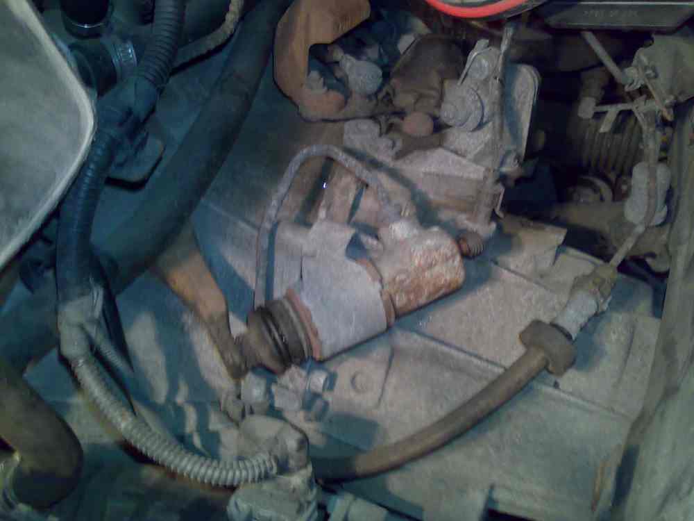

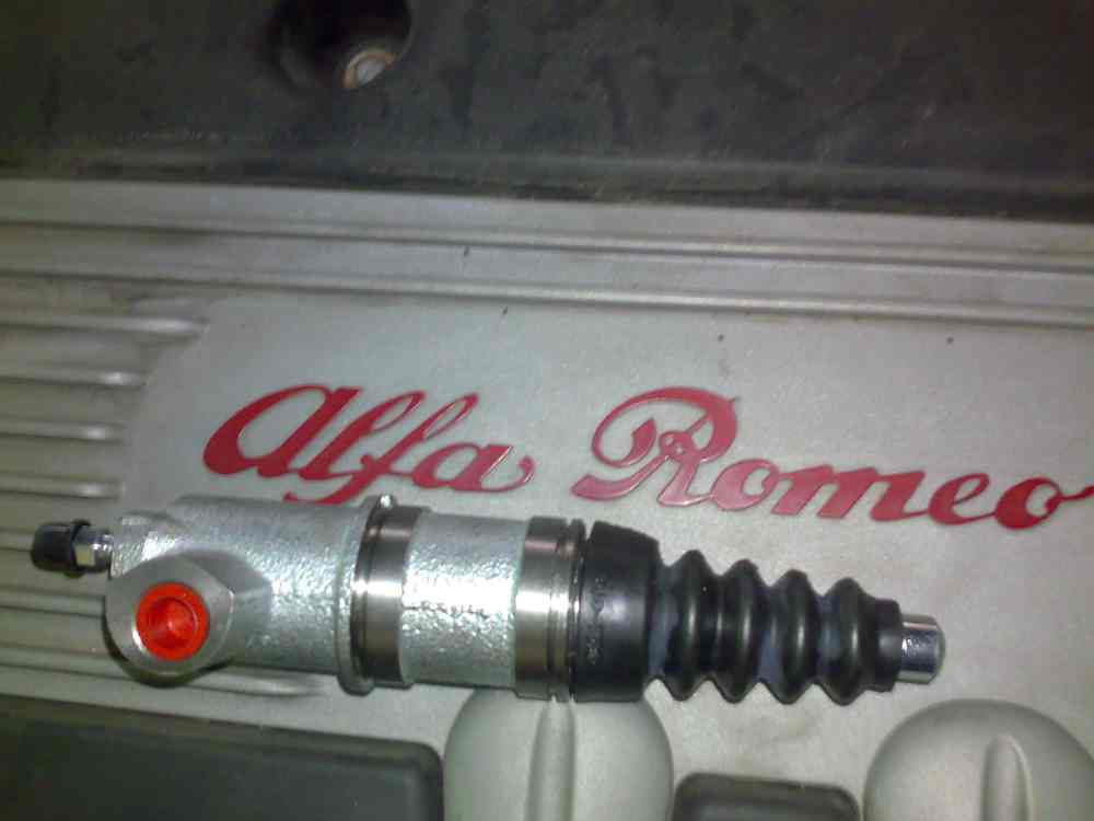

A 4-a problema So blegit ( inmuiat, slbit...) pedala de ambreiaj
Am simtit in timp o slabire a pedalei de ambreiaj, Nu o tinut cura de slabire dar nu mai opunea suficienta forta.
Mod de rezolvare In prima faza am verificat nivelul la lichidul de frana, care era la miim( adica sub nivelul de la care se alimenteaza partea de ambreiaj). Am cumparat lichid si completat. Situatia nu so schimbat foarte mult pana nu am ajuns la mecanic sa aierisim instalatia. Un alt posibil motiv pentru cele intamplate ar fi fost calitatea lichidului din instalatie care era invecht
Timp de rezolvare 90 minute
Costuri Una buca bidon lichid frana + o bere.

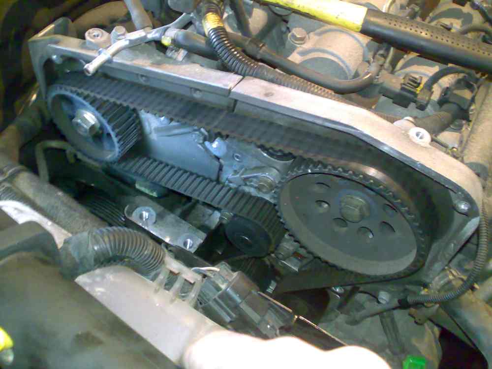

A 5-a problema Masina necesita intretinere.
La 80.000 ar fi trebuit schibata cureaua de distibutie. lucru care il fac abia acum la 90.000
Mod de rezolvare La mecanic sa nu'ti prinzi urechiile
Timp de rezolvare 6-8 ore in functie de care cum
Costuri
COD PRODUS TIP PRET
351169 Rola 158.48
54217 Rola 303.45
53858 Rola 108.05
351153 Rulment intinzator 114.84
205600/1 Curea distributie 198
268432 Curea cu caneluri 84.13
787661 Pompa apa 342.74
TOTAL 1308.81 + Manopera

A 4-a problema REVINE
De data asta nu am mai incercat sa refac sau sa ipesc nimic. Chiar daca este posibil sa inocuiesti garniturile de la pistonul de la ambreiaj am ales sa ilocuiesc pistonul vechi
cu unul nou.
Mod de rezolvare In garajul unui prieten, Am dat jos bateria ( Asta dupa ce am deschis capota :) :) :) ). Dupa am desfacut suportul bateriei care trebuie dat jos pentr a avea acces la piston. ATENTIE Suportul bateriei este prins de suportul cutiei cu sigurante.. Scule mai deosebite de care aveti nevoie CLESTE PENTRU SIGURANTE.
Timp de rezolvare 2 ore
Costuri 280 RON pistonul
Manopera 0 RON am facut personal asta.
