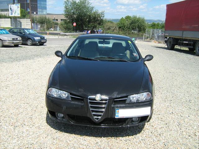

Bun... a venit vremea sa v-o prezint si eu pe a mea GeTA...

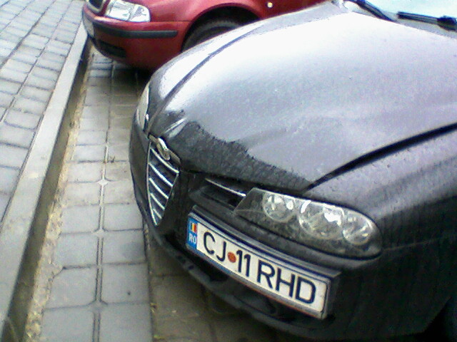

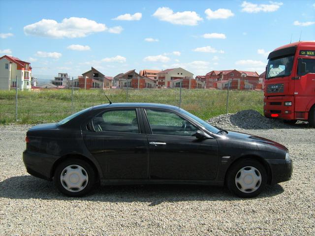

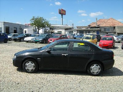

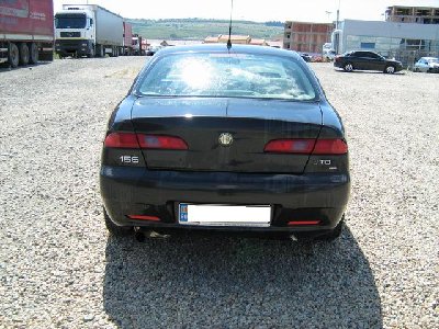

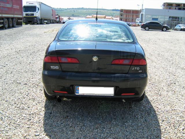

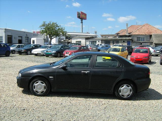

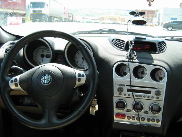

Totul a inceput prin iunie 2008 ... cand am fost trimis de directorul firmei la care lucrez la Auto Venetia Cluj sa ridic de la reparat o masina pe care s-o testez o vreme sa vad cum a fost reparata... si ce masina ... o Alfa 156 JTD m-jet ( 140 CP) Progression, fabricata prin decembrie 2004 si inmatriculata in martie 2005 .
Zis si facut , mi-am luat inima in dinti si am plecat spre service unde urma sa intalnesc masina de care m-am indragostit pur si simplu la prima vedere desi pe dinafara nu arata chiar excelent , cine a condus-o inainte nu a si ingrijit-o cum se cuvine, avea cateva zgarieturi pe ici si colo si nici la interior nu arata bine deloc si scotea un fum negru saraca de parca a fost masina de scoala pana atunci... era prima data cand conduceam asa ceva ... mai avusesem cateva intalniri cu cateva verisoare de-a ei mai batrane o 33 si o 75...
Cam asa arata in iunie 2008...

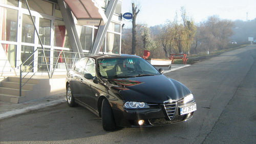

Apoi a urmat un an de vis , pt ca dupa cateva saptamani am avut placerea sa fiu anuntat ca aceata bijuterie mi-a fost desemnata masina de servici... an in care am inceput sa o aduc la viata si la forma initiala inprimul rand am scapat de fumul negru prin cateva reprize de forja care continua si azi ... apoi am inlocuit pe rand discurile de frana , amortizoarele fata, tot ce este legat de puntea fata ( bucsi, brate bielete... ) ... am uitat sa va spun ca masina in iunie 2008 avea circa 105-106.000 km la bord ...

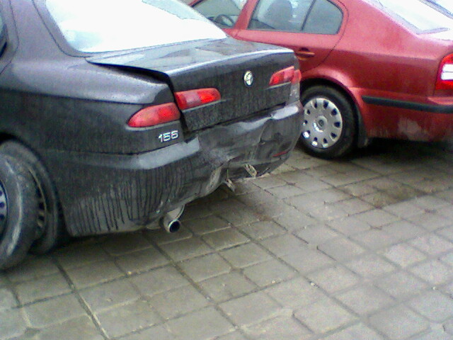

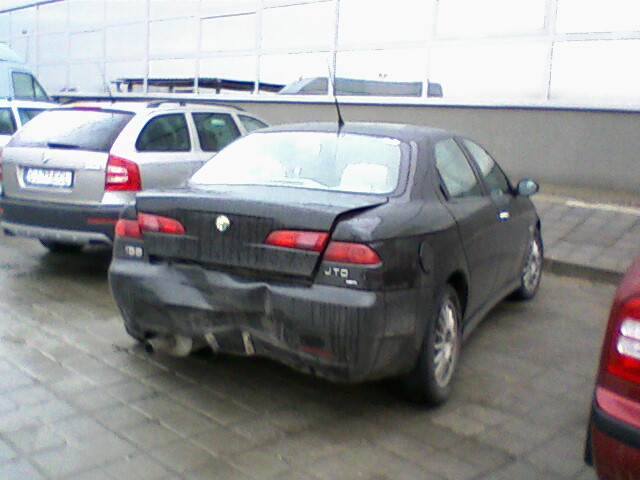

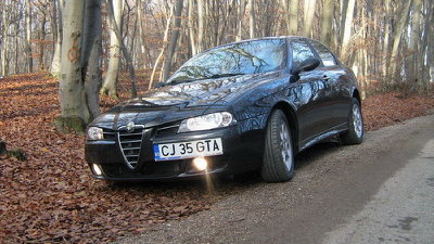

dar in 1 iunie 2009 s-a intamplat inevitabilul , un accident, din care sarmana a vut destul de mult de suferit , bari fata/spate sparte, faruri rupte, fusta si planseu portbagaj indoite ... dar tot raul spre bine ... in urma acestui eveniment am reusit cu prietenii de la asigurari sa o vopsesc integral plus sa-i schimb jantele din aliaj pe care le avea ( deformate) cu unele noi ...
accidentul si cum arata acum dupa operatia estetica prin care a trecut...

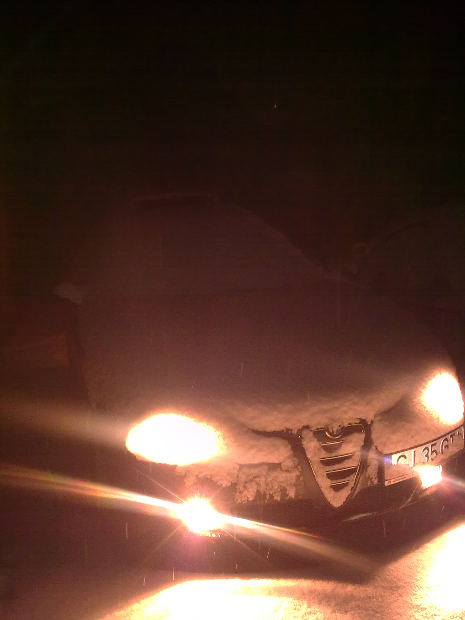

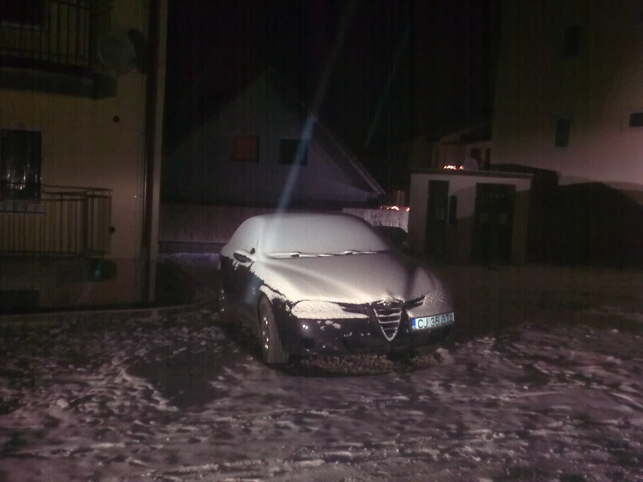

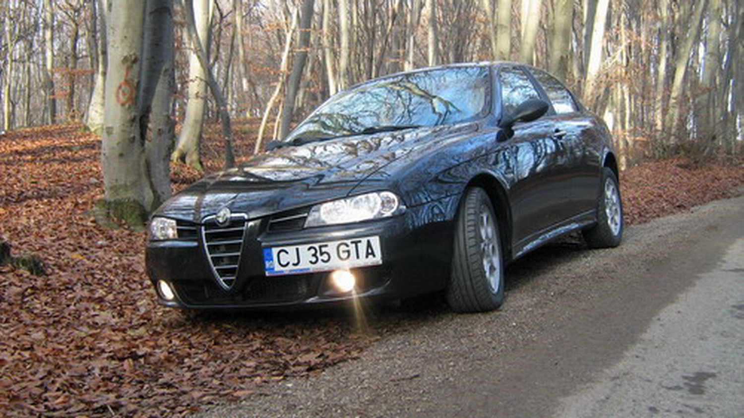

In cele din urma in noiembrie 2009 am hotarat sa ne unim destinele si am cumparat-o... avea deja 132.000 km .... apoi am trecut si peste iarna lui 2009 ...

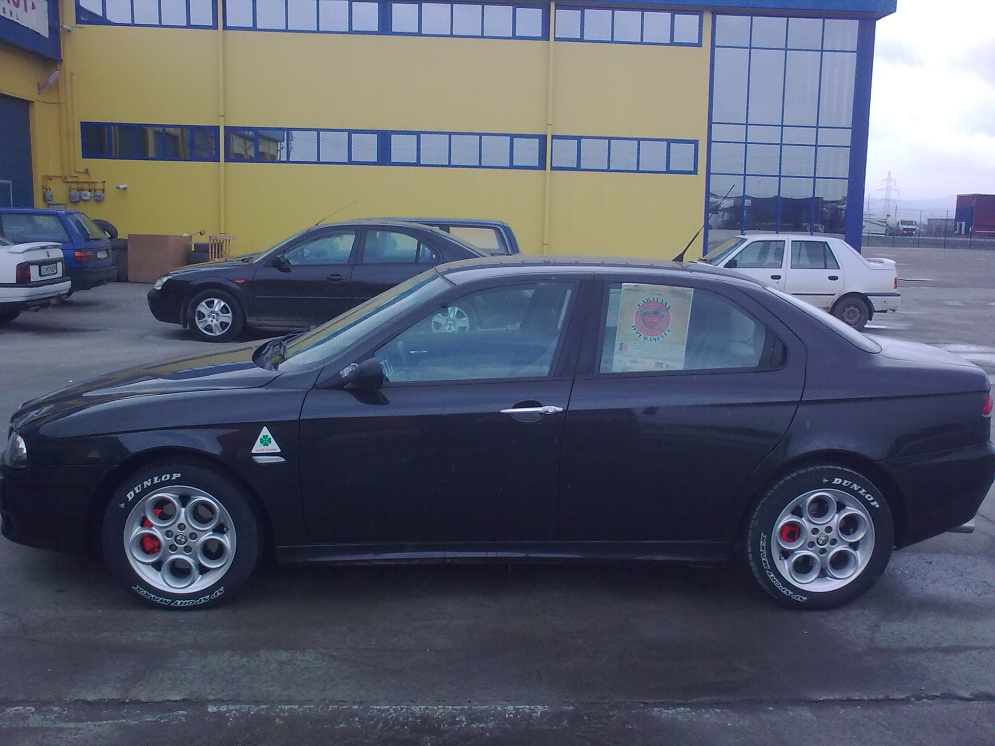

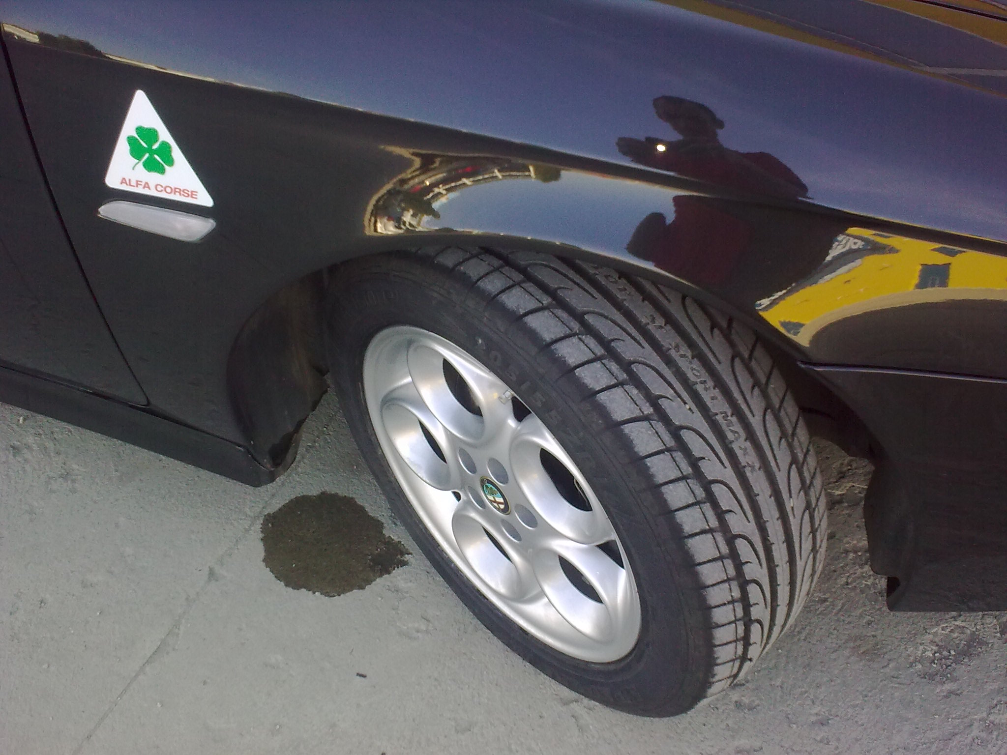

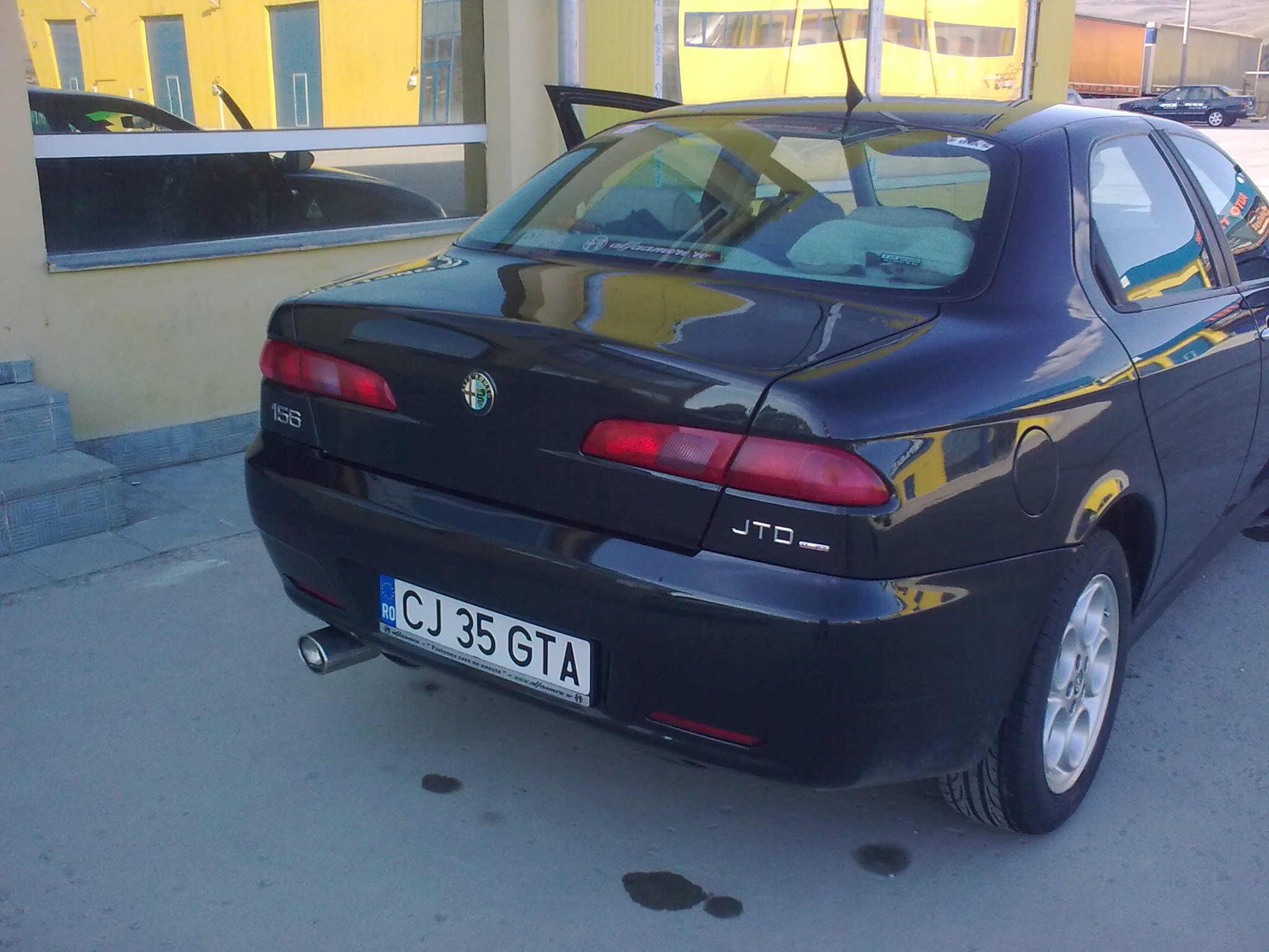

si a venit primavara... cu gume noi ( Dunlop SP Sport Maxx) si final toba ... plus stickere...

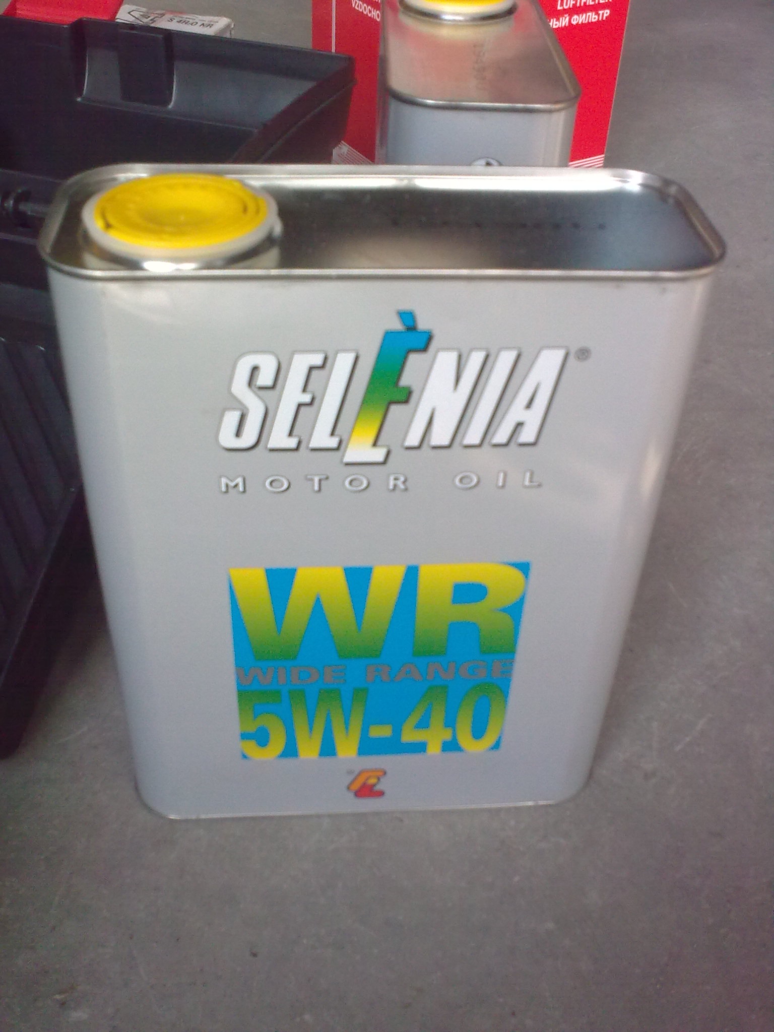

multumesc baieti... hmmm pai momentan incerc sa-i gasesc o casa si amantei care azi si-a primit ratia de ulei ( preferatul ei )si filtre...cost 322 lei (5 litri ulei, 1 filtru ulei, filtru aer, filtru motorina si 1 litru lichid frana DOT 4 subiect asupra caruia am sa revin probabil saptamana viitoare cu explicatii) ... cu mici probleme dar care sau remediat pt moment in cel mai pur si simplu stil romanesc, adica am reusit si am rupt senzorul de temp al combustibilului cand am schimbat filtru de motorina si l-am lipit pt moment pt a putea sterge eroarea din bord.. momentan functioneaza... sper ca voi reusii destul de repede sa-l si schimb....

Contrastul dintre exterior si interior superb. Si motorul ala 16v. Imi cam pare rau acum ca nu am incercat cumva sa imi iau si eu ala de 140 de cai dar asta e ma multumesc cu ce am deocamdata. Imi place ca te duci pe Selenia. Si eu tot Selenia am pus desi mecanicul meu si multi altii recomanda Castrol si Aral. Si ca un FACT pot sa zic ca de cand i-am schimbat uleiul si am pus Selenia ( Inainte era Castrol :yuush: ) la relanti nu mai tremura dupa ce se incalzeste zici ca e benzinara si tachetii nu se mai aud ( se auzeau inainte cam pe la ~1400-1500 rpm) .

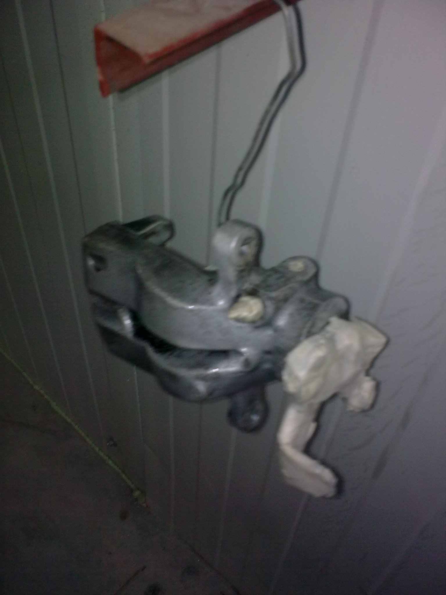

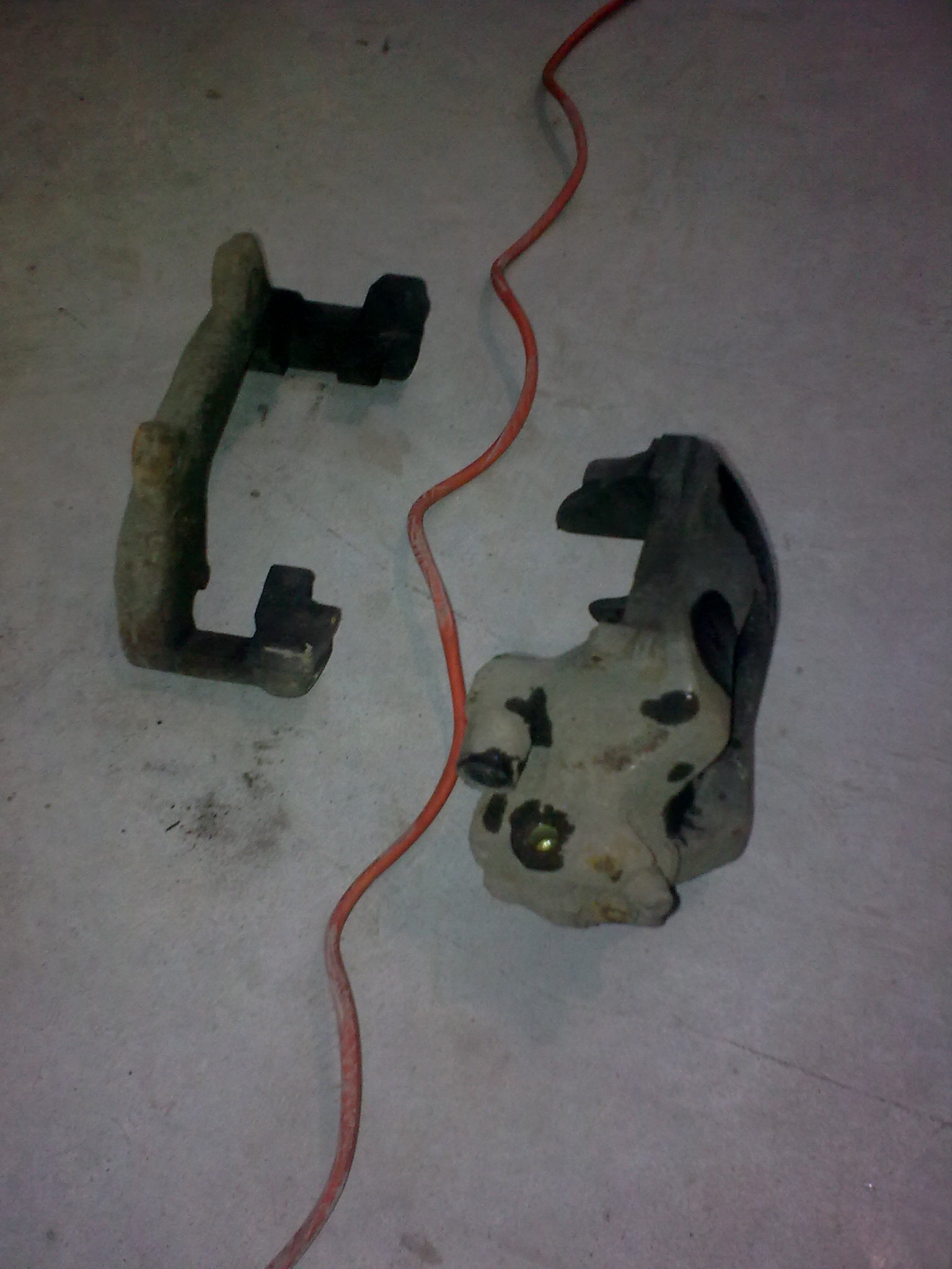

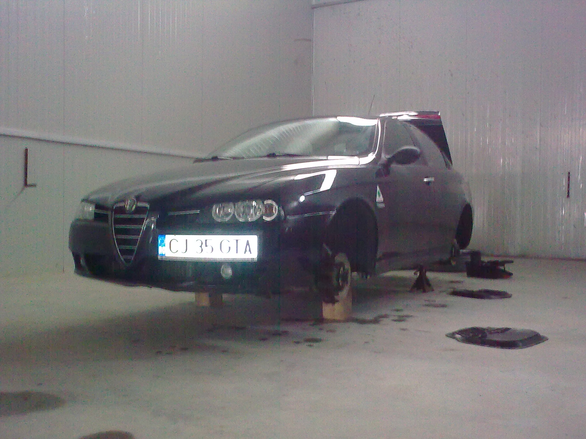

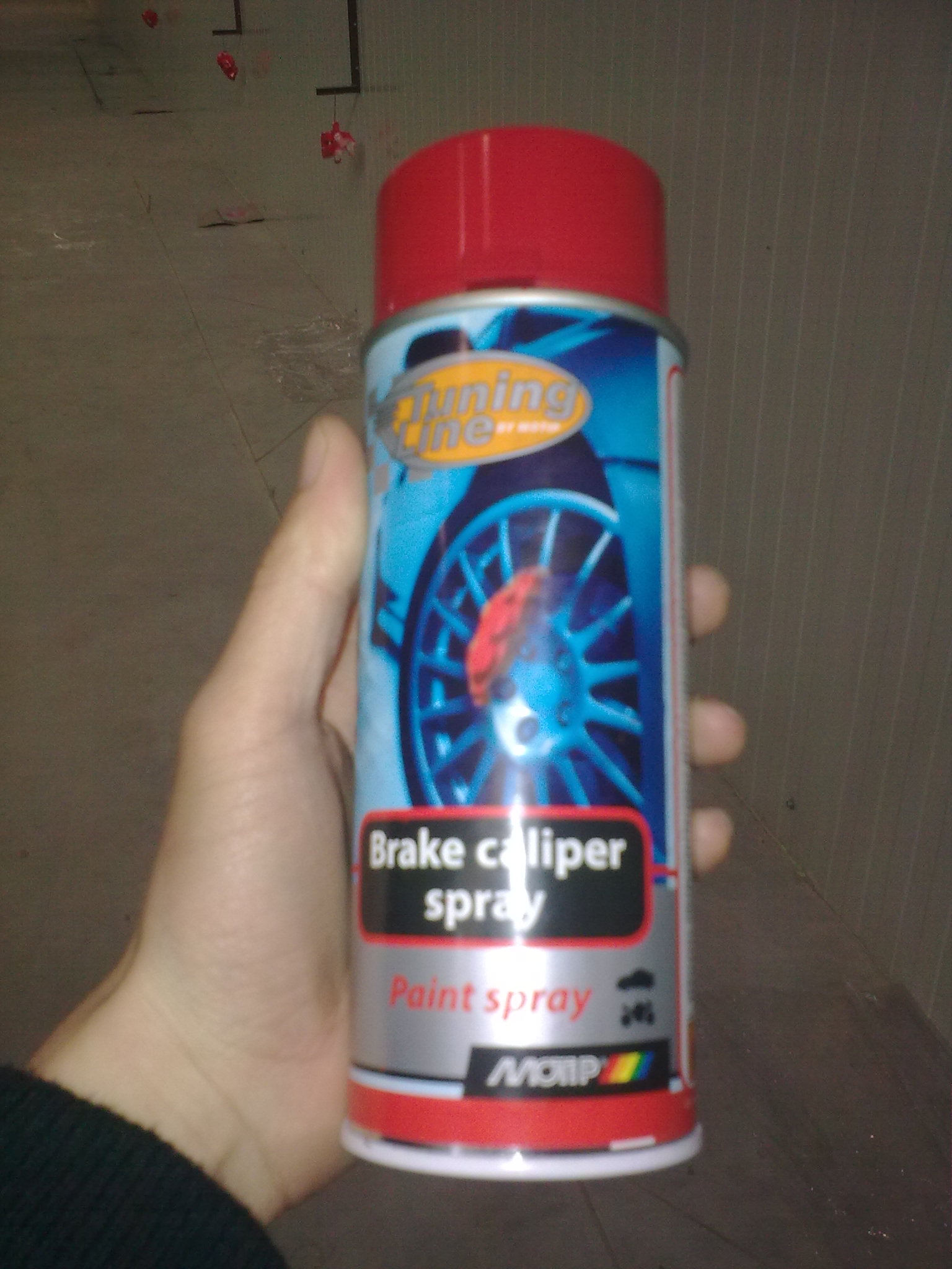

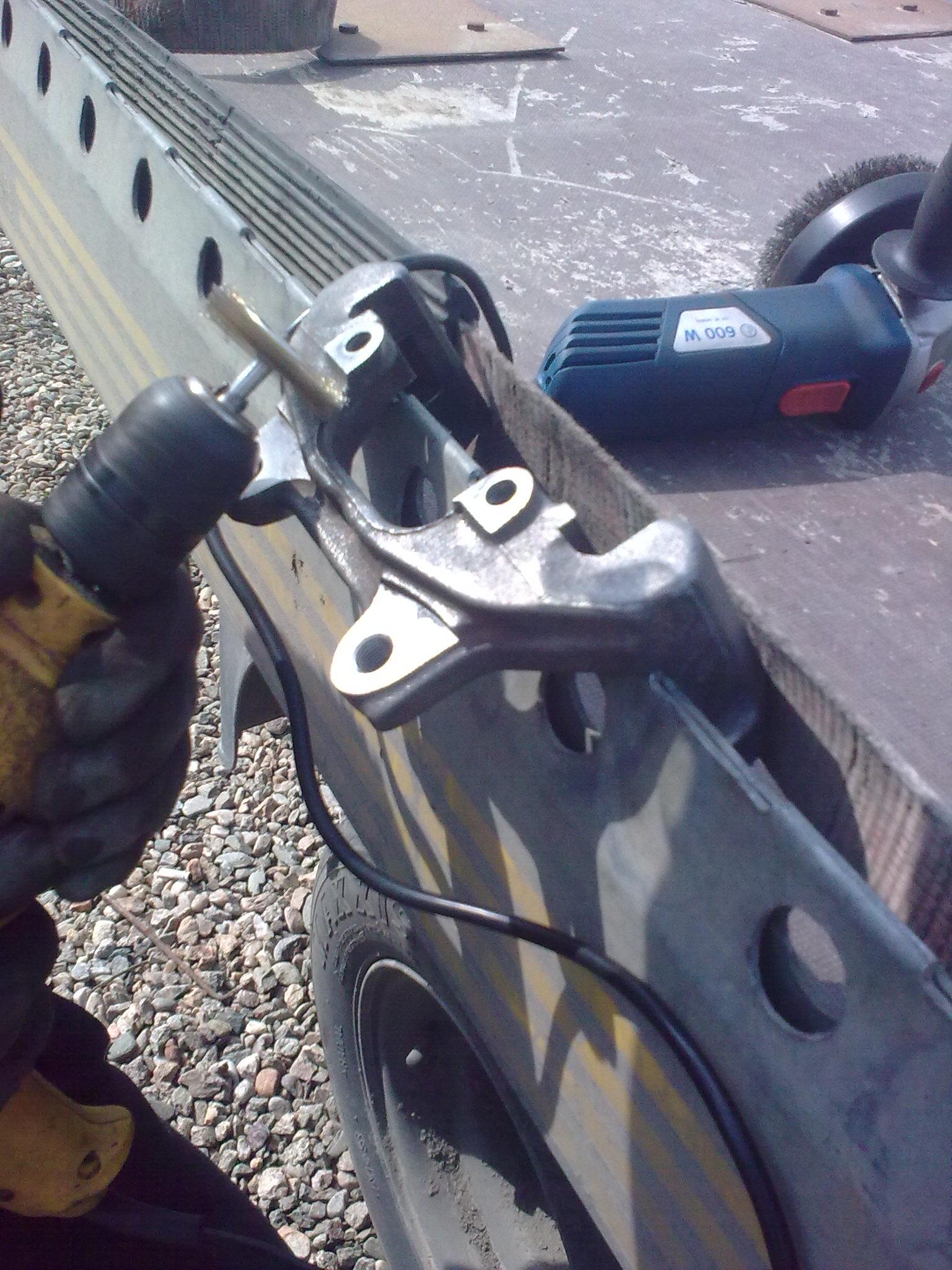

saptamana asta a fost una destul de grea ... am reusit in timpul programului sa vopsesc etrierii ( rosii evident) asa cum imi place mie sa fac lucrurile , incet si cu treaba buna...

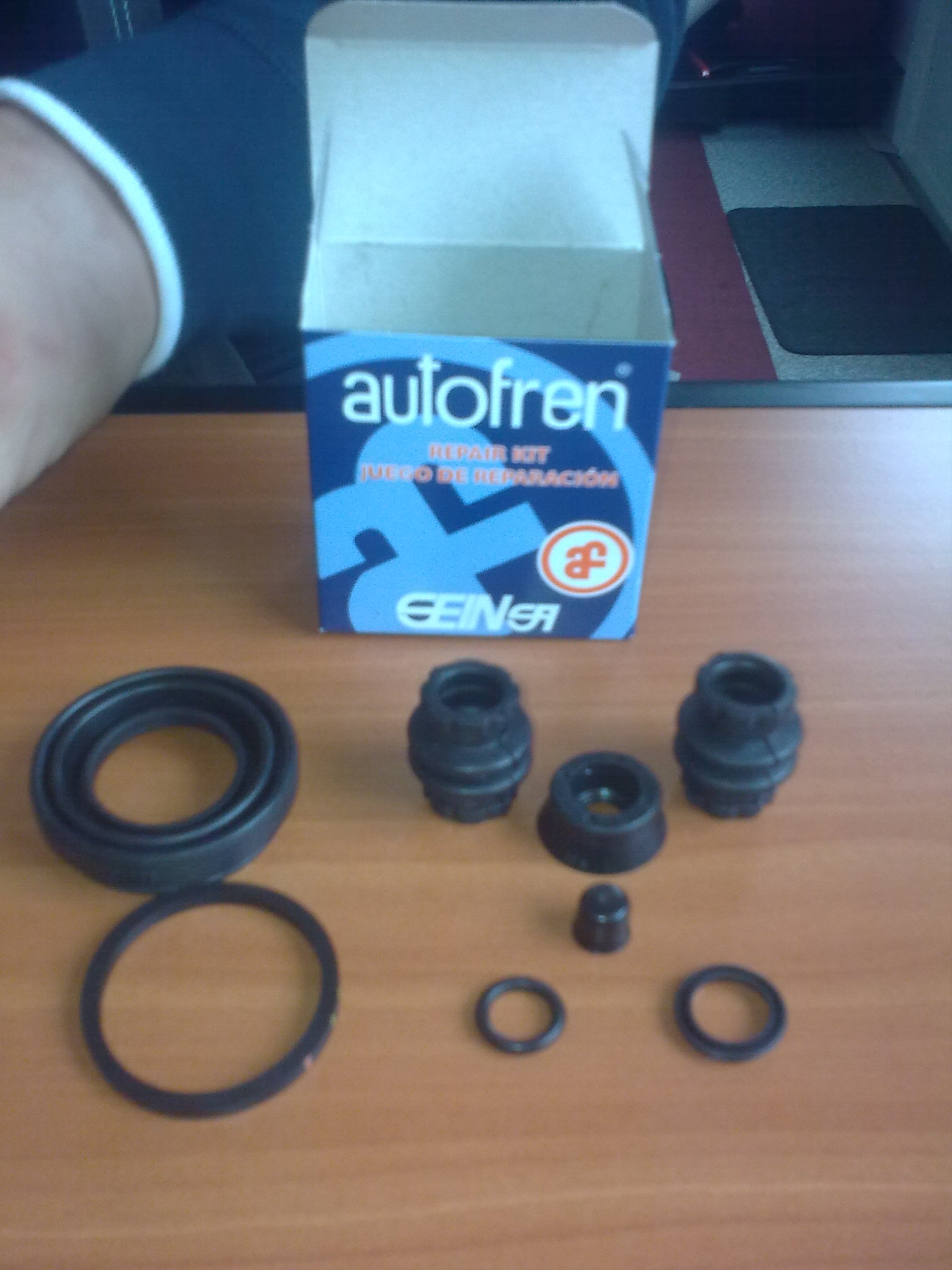

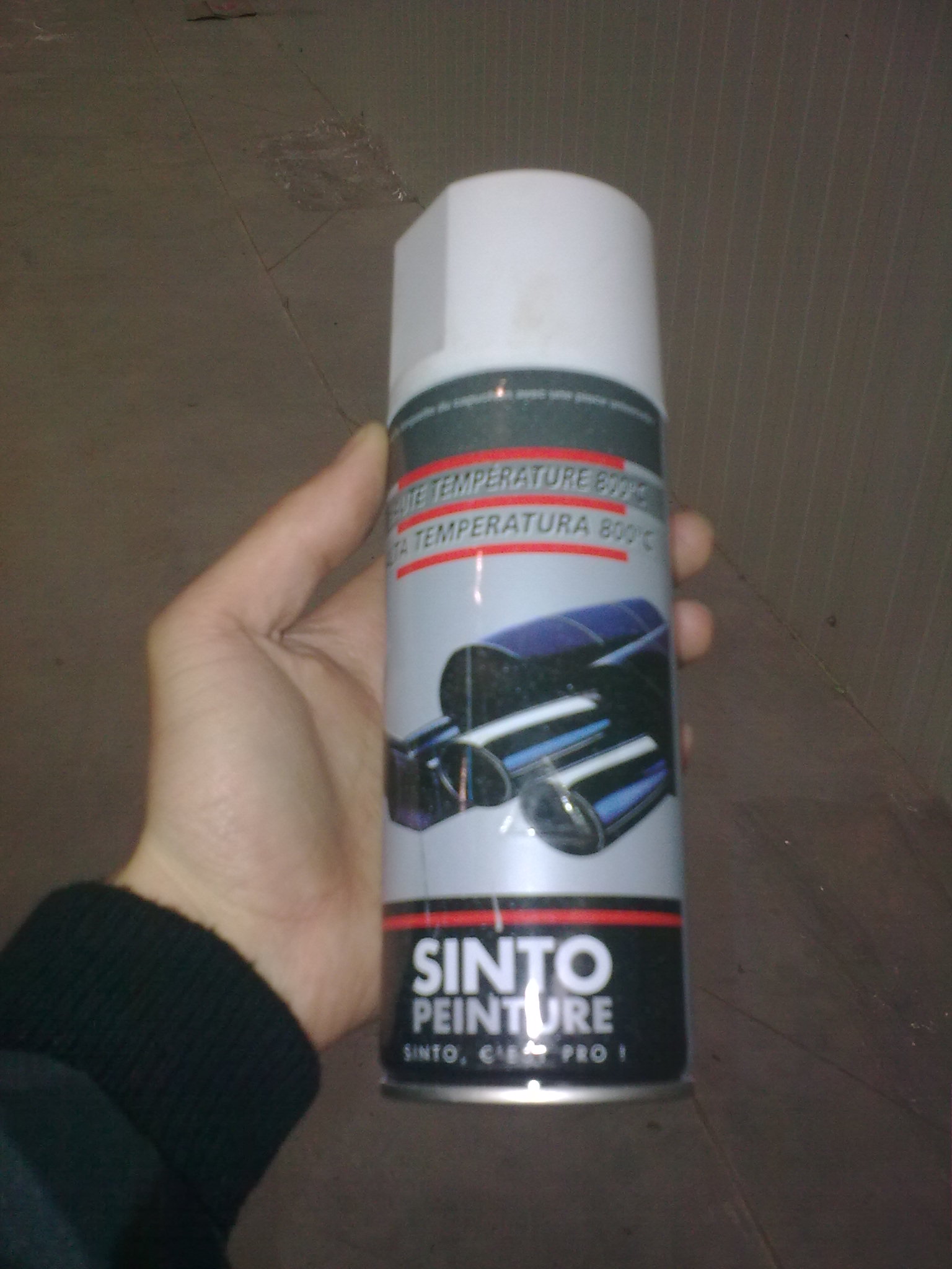

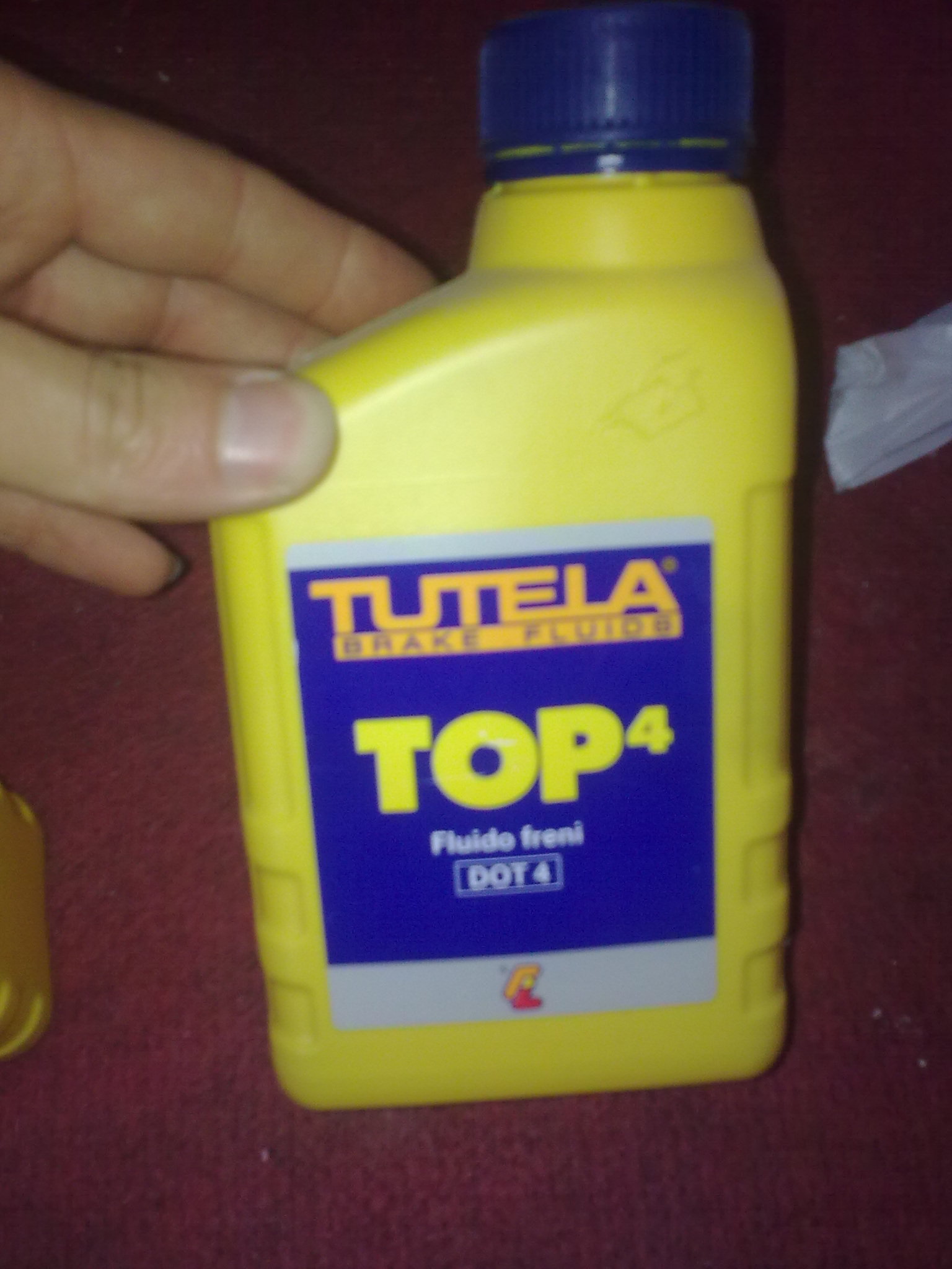

Procesul a durat 5 zile... iar costul s-a ridicat la aprox 230 lei fara manopera deoarece nu ma pot platii singur i-ar colegului care ma ajutat am sa ma eu grija sa-l rasplatesc cum se cuvine. In acesti bani au intrat 1 tub spray vopsea rosie rezistenta la temp. de peste 300 grade, 1 tub vopsea alba pe baza de grund rezistenta la peste 800 grade pe care am folosit-o ca baza pt vopseaua rosie, 1 litru lichid frana si setul complet de garnituri pt etriere ( deoarece daca tot am umblat la etrieri am inlocuit tot lichidul de frana si am schimbat si garniturile...)
si acum cateva poze ale procesului de vopsire...
suspendarea masinii...
curatarea ... cu ajutorul unei bormasini si a unei perii de sarma...
pregatirea pt aplicarea grundului ... etrierele au fost curatate cu solutie antidegresanta marca Kent...

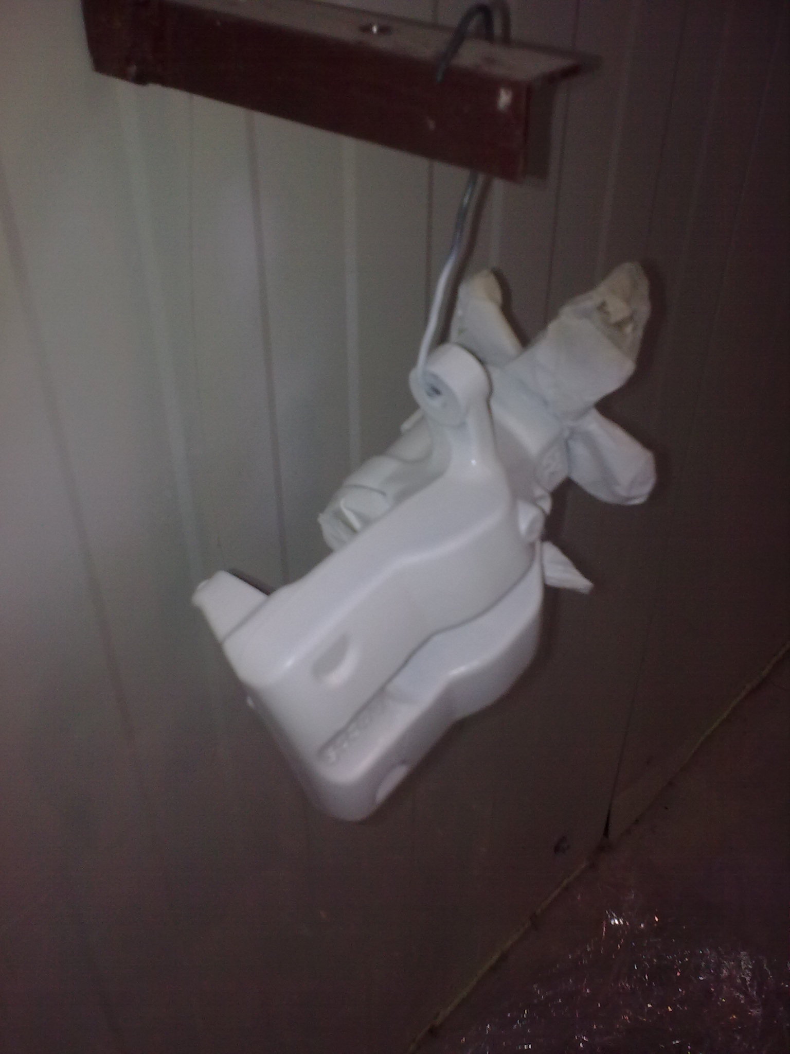

aplicarea grundului si lasate 24 ore la uscat...

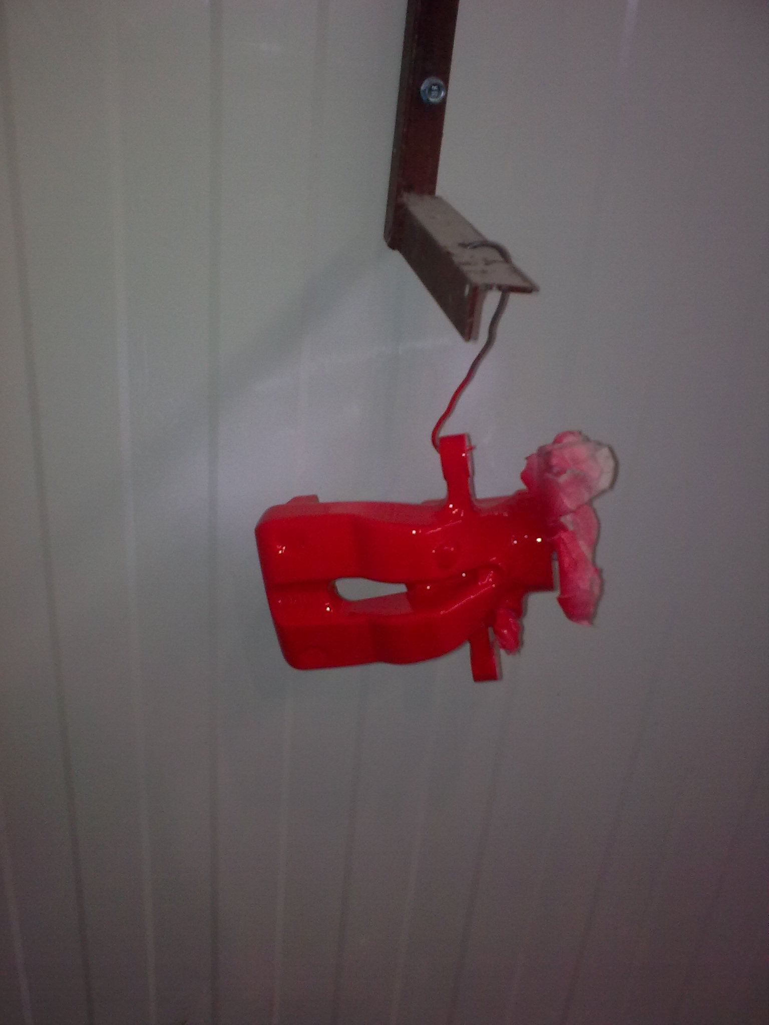

aplicarea vopselei rosii si iar 24 ore de uscare....

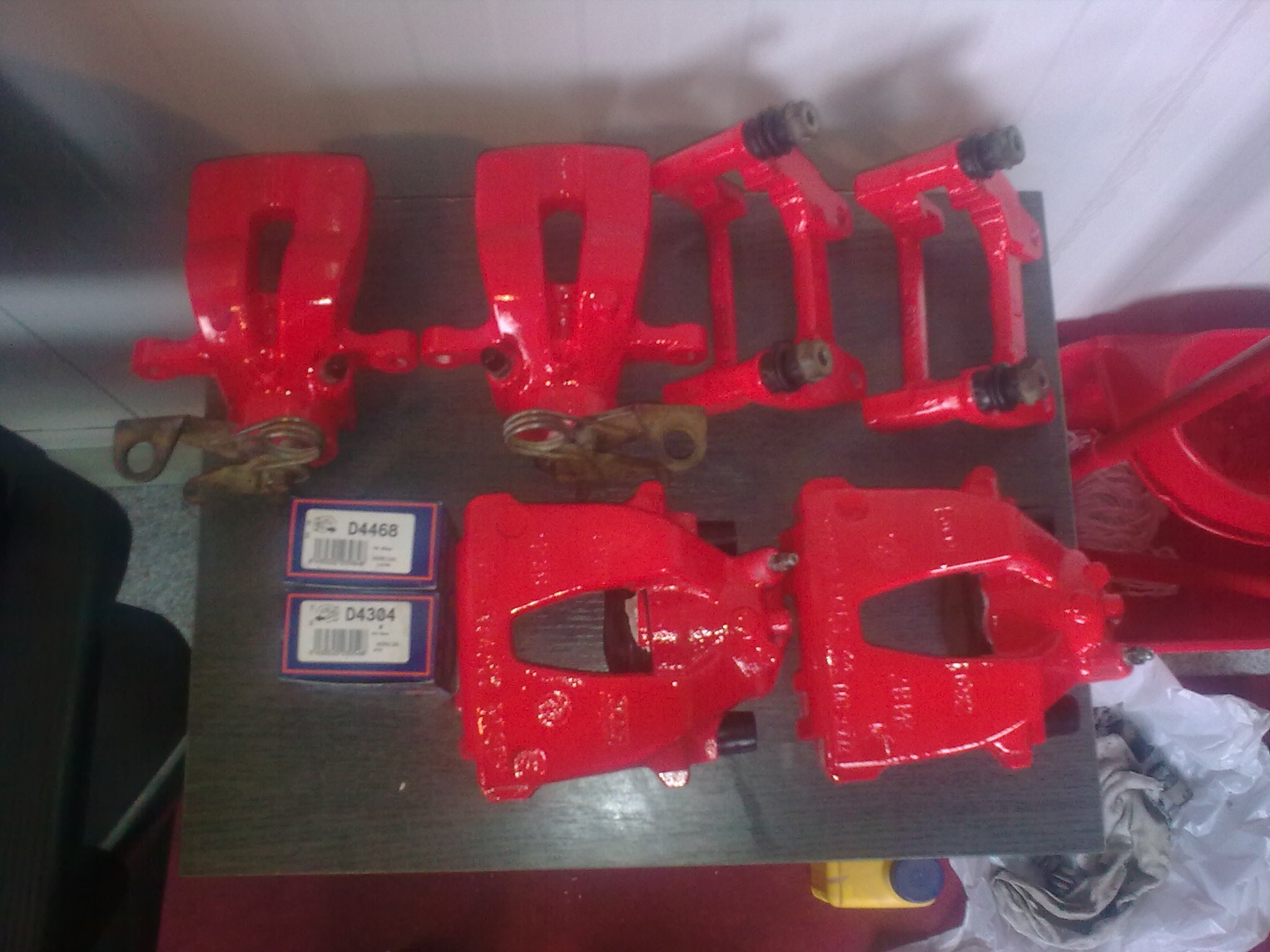

pregatiti pt montaj...

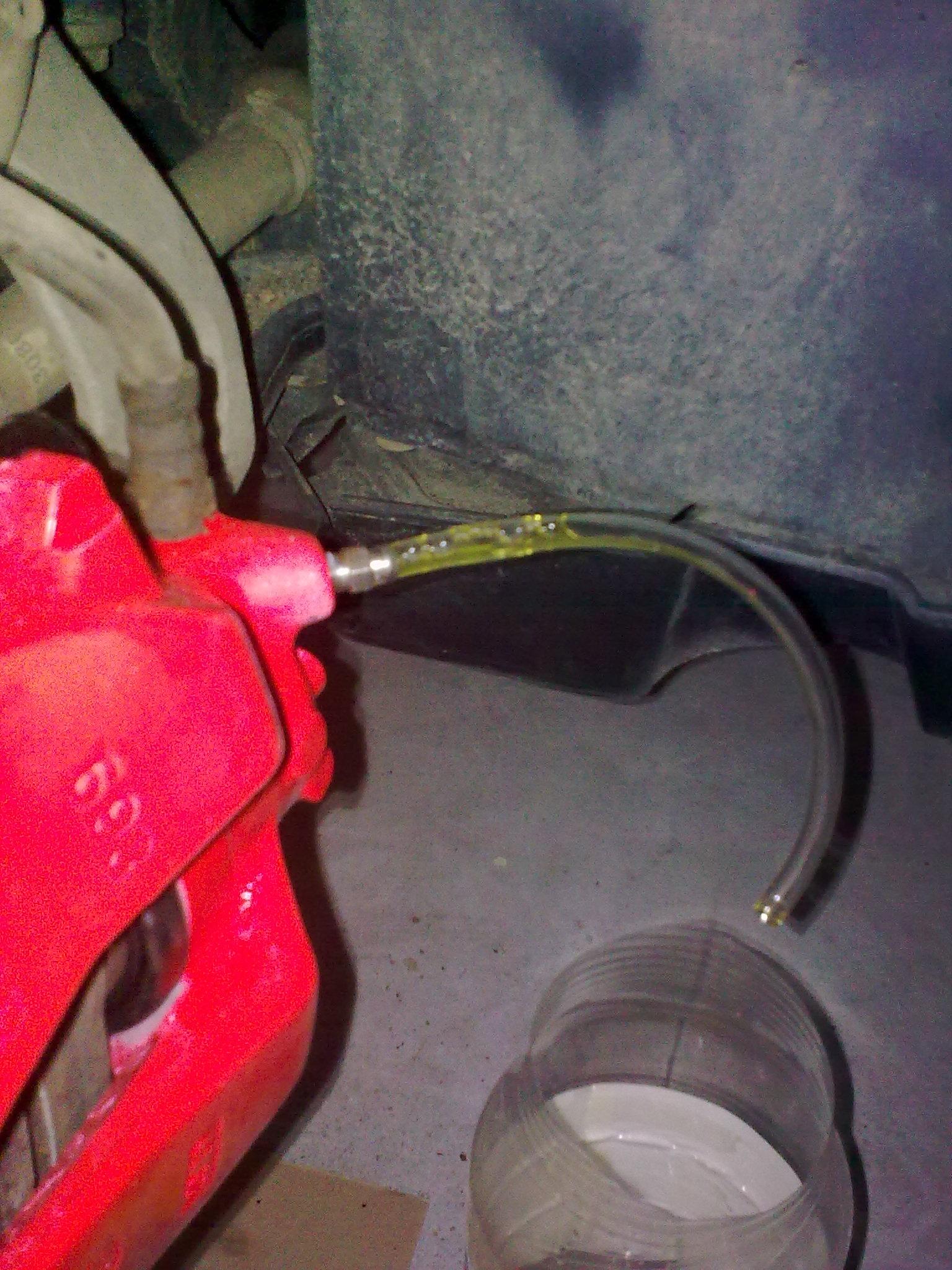

montajul si aerisirea sistemului de franare...
vopseaua alba pe baza de grund... folosita si ca baza pt vopseaua rosie pt un efect mai accentuat al vopselei rosii...
vopseaua rosie

garniturile
lichidul de frana

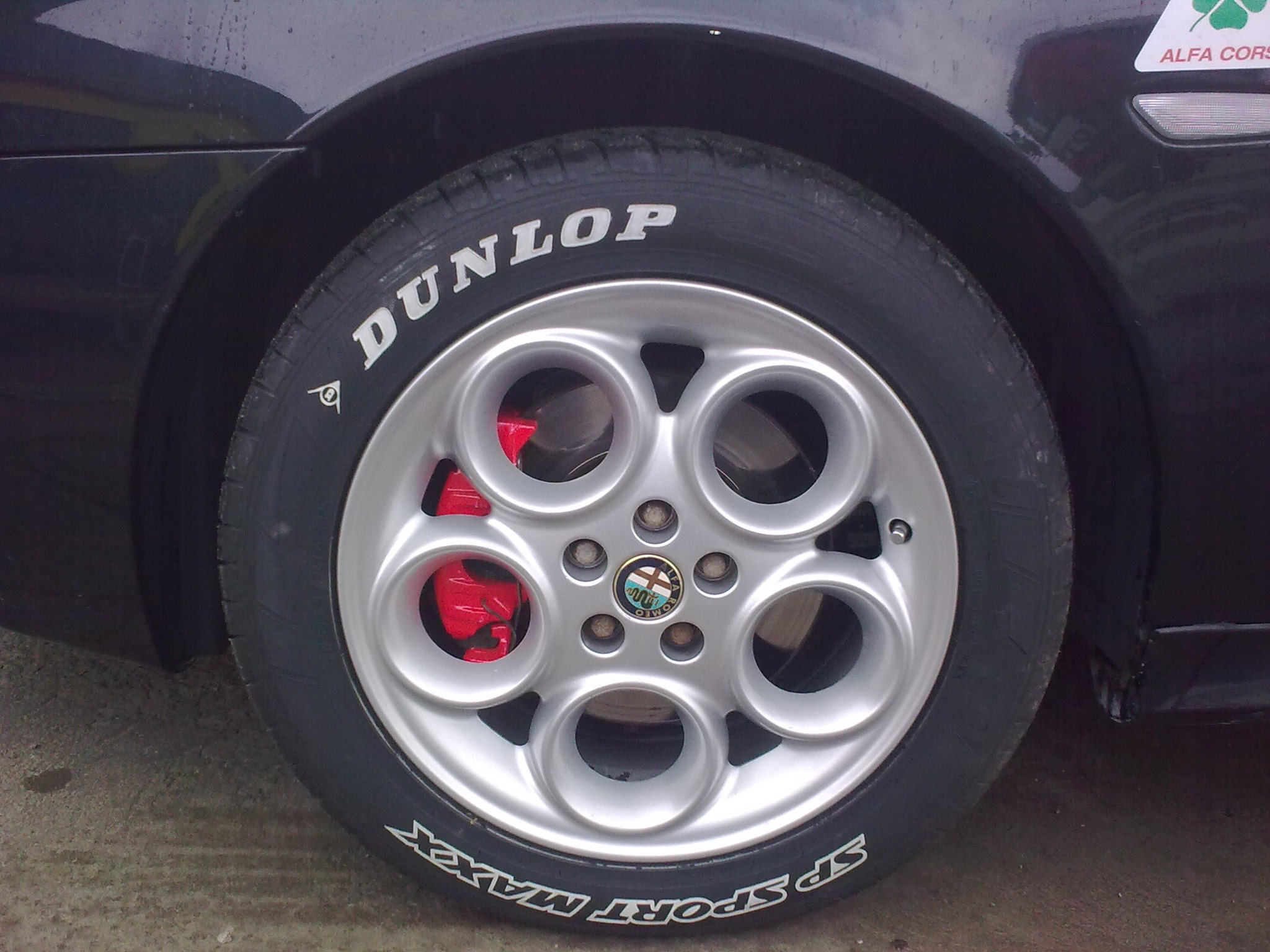

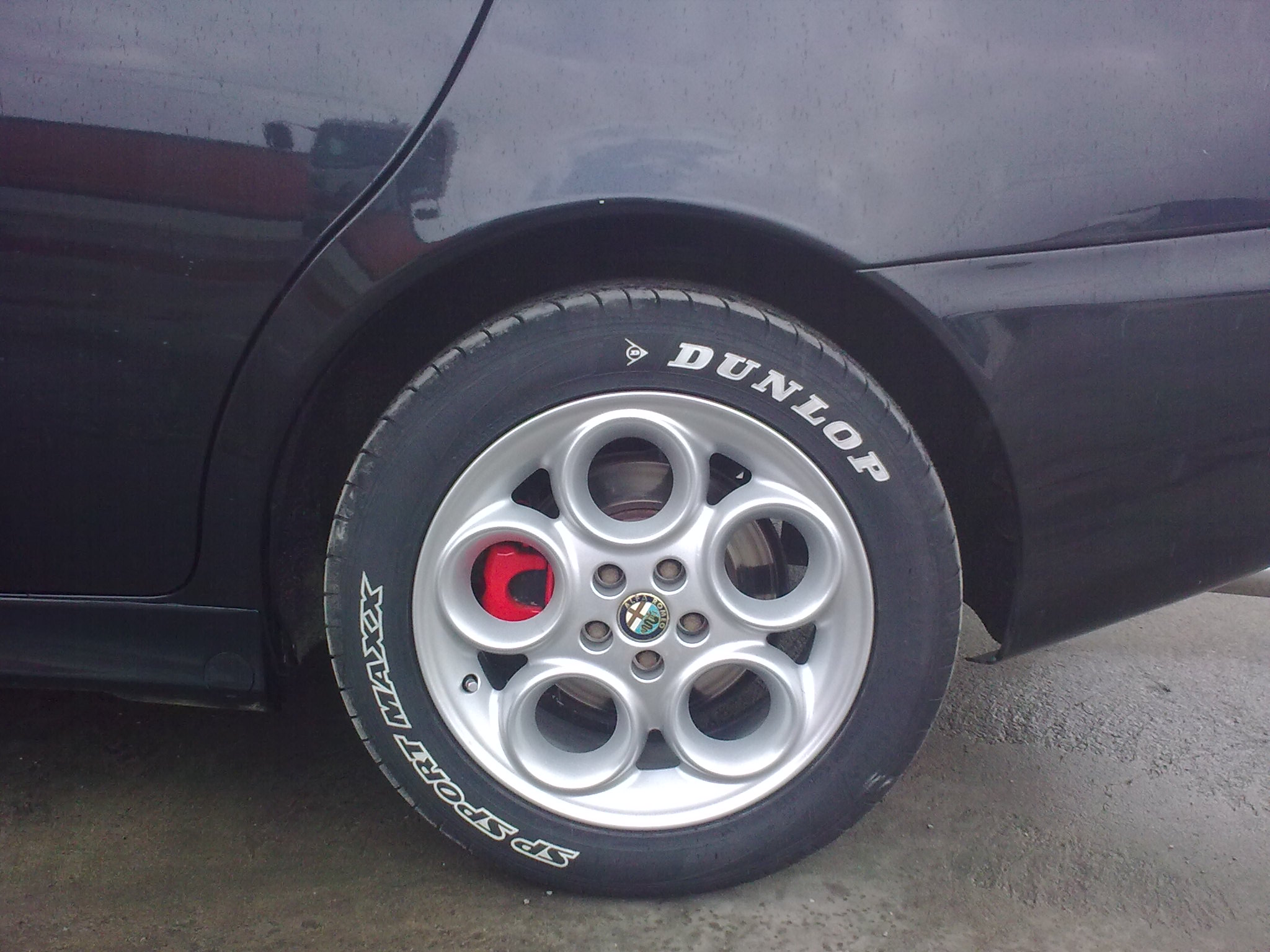

rezultatul final....

Ai facut o treaba excelenta! La un stiker cu alfa romeo nu te-ai gandit? Ar da bine scris cu alb.

Re: My GeTA ... sau cu cine imi insel nevasta :)
Mesajde bh00ooo » Dum Apr 25, 2010 8:26 pm
Maxime felicitari pentru rabdare si migalozitate, beton rezultatul.
Da' cu gumele ce ai avut? Adica's de acord, Sport Maxxurile is the shit dar sa stai sa le pigalesti cu alb.... plus ca e tzara. :O_O:
Mesajde graffi80 » Lun Apr 26, 2010 11:55 am
Multumesc baieti.... m-am gandit sa pun stickere cu alfa romeo pe etriere dar am vorbit cu un prieten care lucreaza la o firma de publicitate si mi-a explicat ca temperaturile pe etrier sunt mari si o sa se cojeasca colantul ( face basici) asa ca am renuntat.
@ nelu.... cu gumele ce sa am o pata pe creier de cand is mic ...... stii am cazut in cap din patutz.... :grin:
Mesajde triesse » Lun Apr 26, 2010 3:53 pm
graffi80 scrie:m-am gandit sa pun stickere cu alfa romeo pe etriere dar am vorbit cu un prieten care lucreaza la o firma de publicitate si mi-a explicat ca temperaturile pe etrier sunt mari si o sa se cojeasca colantul ( face basici) asa ca am renuntat.
Exista sickere "speciale" pentru etrieri, care rezista la temperaturi foarte mari. ;)
graffi80 scrie: cu gumele ce sa am o pata pe creier de cand is mic ......
Intr-adevar, arata urat anvelopele asa cum le ai (IMHO). :|
