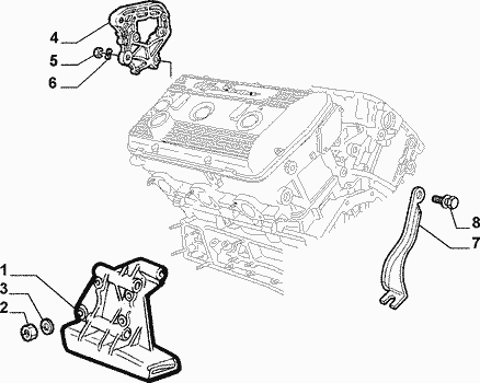

Mesajde mihai65 » Mar Iul 28, 2009 6:45 am
din imagine care dintre suporti iti trebuie?

Mesajde ghost-alfa166 » Mar Iul 28, 2009 10:22 pm
Nr 7 suportul cu bucsa care amortizeaza vibratiile motorului.Stiu ca nr 7 ca are in cap o bucsa cu interior de cauciu si cauciucul la a mea ii mancat.

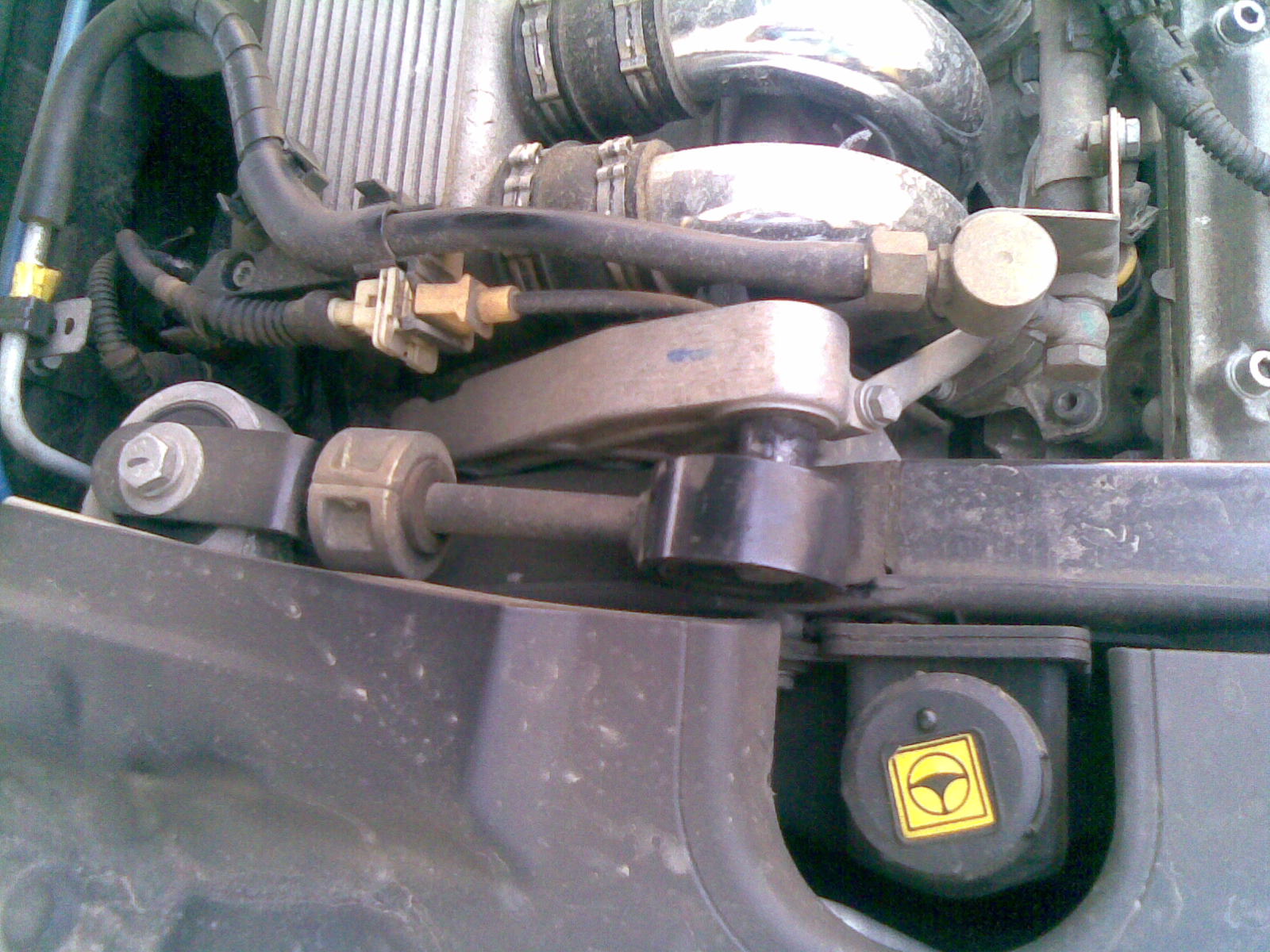

Mesajde ghost-alfa166 » Vin Iul 31, 2009 4:29 pm
Amortizorul asta imi trebuie...

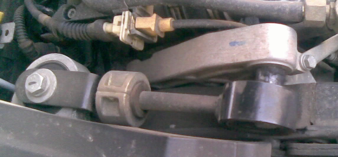

Mesajde ghost-alfa166 » Vin Iul 31, 2009 4:43 pm
Busca asta sau cum se numeste...

Mesajde treger_felix » Sam Aug 01, 2009 9:15 am
Bucsa aia am schimbat-o si eu. Mergi la dezmembrari, eu acolo am gasit-o. Practic e o bucsa foarte des utilizata pe toate modelele Alfa Romeo in multe locuri (147, 156, 166). Diametrul ei e de 50mm daca imi mai amintesc bine. Eu am luat-o de la dezmembrarile lui quasar din SB, a fost luata jos de pe un 156 cu tot cu un brat asemanator de la motor. M-a costat 100RON. Am scos-o frumos de pe acel brat (pur si simplu l-am taiat ca sa scot bucsa) si am inlocuit-o pe bratul de pe 166.
Pune te rog niste poze clare cu tot motorul, eventual trimite-mi pe mess (treger_felix), ma intereseaza si pe mine niste chestii sa vad cum sunt aranjate la tine. Mersi anticipat.

Mesajde mihai65 » Sam Aug 01, 2009 4:40 pm
eu lui MariusTM (alfa166)i-am schimbat bucsa aceea, acu imi aduc aminte stiu ca am luat-o noua de la George(viva cappio)dar acum george e in concediu ,parca 40-50 lei a fost,oricum cu suportul pe motor e criminal de schimbat la 166

Mesajde treger_felix » Lun Aug 03, 2009 7:34 am
Suportul il dai jos ca nu e de desfacut decat 2 suruburi.

Mesajde ghost-alfa166 » Vin Aug 28, 2009 8:29 pm
Motorul merge perfect l am reparat dar busca aia de la distributie sus nu am gasit nicaieri. Am sa mai incerc la dezmembrari sa vad ca la piese noi imi aduce tot bratul decat original si ma costa prea mult ... Si i am schimbat toba finala cu una sport pt un sunet si putin putere mai multa.Numai ca din cauza drumurilor noastre impecabile a trebuit sa i schimb capul la planetara pe stanga cu tot cu burduf si basculele superioare stanga si dreapta..Merci mult pt informatii..
