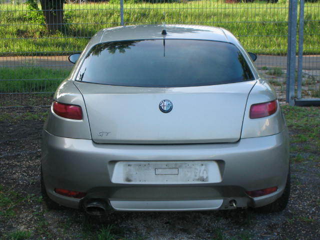

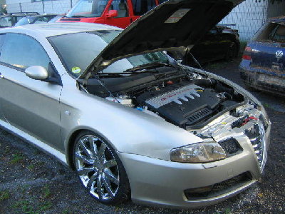

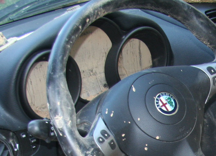

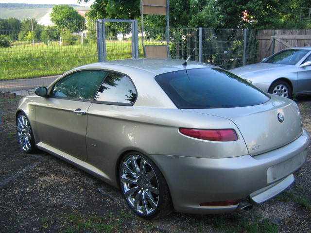

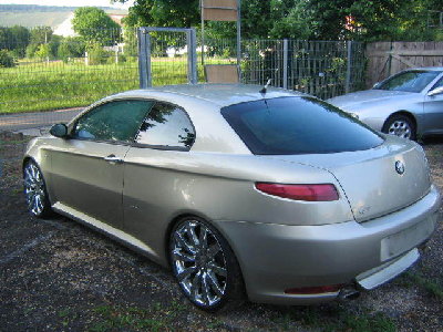

O sa va postez pasiunea mea pt alfa:In anul 2007 am cumparat intamplator o alfa 156 din 2002 motor de 1,6 benzina." Primul contact cu alfa" Dupa vreo 2 luni am inceput sa caut toate modelele de alfa romeo. Dintre toate cel mai mult mia placut Alfa GT. Desi imi doream f mult o asemenea masina nu o puteam cumpara din cauza ca costa foarte mult ( pt mine). Timp de 1 an si cateva luni am tot urmarit siturile de masini din germania si speram sa gasesc un Gt lovit sau cu ceva defecte si sa o cumpar sa o repar. prin Iunie 2008 apare pe mobile.de la rubrica alfa gt o masina la 7000 euro. Dau pe poze ..... masina impecabila la exterior. Cand dau pe pozele cu interiorul si ma uit atent la ceea ce scria acolo , vad ca masina era inundata....

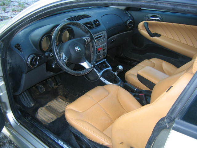

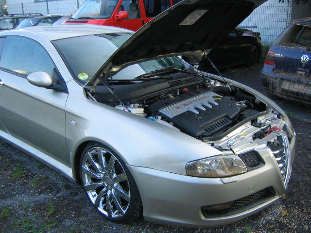

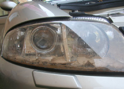

Astea sunt pozele ce le am vazut pe internet.L am sunat pe handlerul din germania, mia povestic ca masina a fost inundata in garaj cauza: o ploaie torentiala, canalele de pe strada nu au facut fata, sau infundat si toata apa din strada cu pamant si ce a adunat sa dus in garajul omului care era la subsolul cladiri. Masina in gara cu geamurile deschise.OK. Dupa o saptamana intamplarea face sa cumpar o alfa 156 pt cineva de la 16 km de locul unde era gt ul. Am trecut sa o vad. Am inspectato .... masina plina de apa... uda... nu mergea nimic pe ea... . Am vazut ca nu a fost pornita nici in timpul inundatie si nici dupa( dupa nu mai avea cum ) si am luat hotatrea ca o cumpar. Omul a spus ok Dar nu o poti lua pt ca nu sa rezolvat cu asigurarea. te anunt eu cand se rezolva si poti sa vi sa o iei.

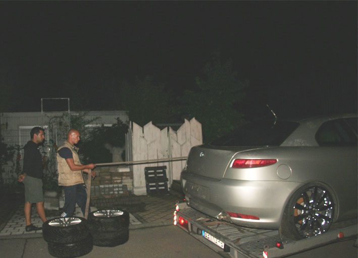

OK. Au trecut 2 luni si prin 8 august vorbesc cu tipul si imi spune ca are actele de la masina si ca pot sa merg dupa ea. M am urcat intrun jeep cu platforma dupa mine si am plecat sa iau gt ul

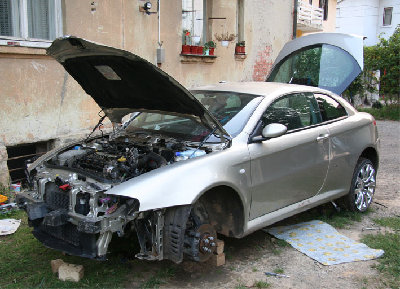

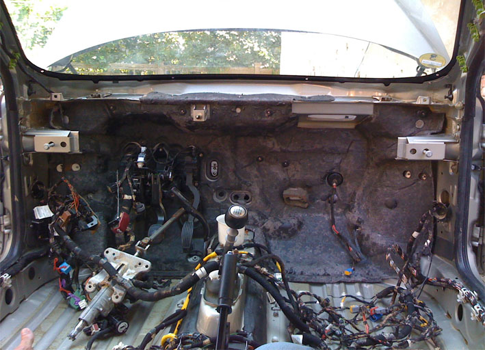

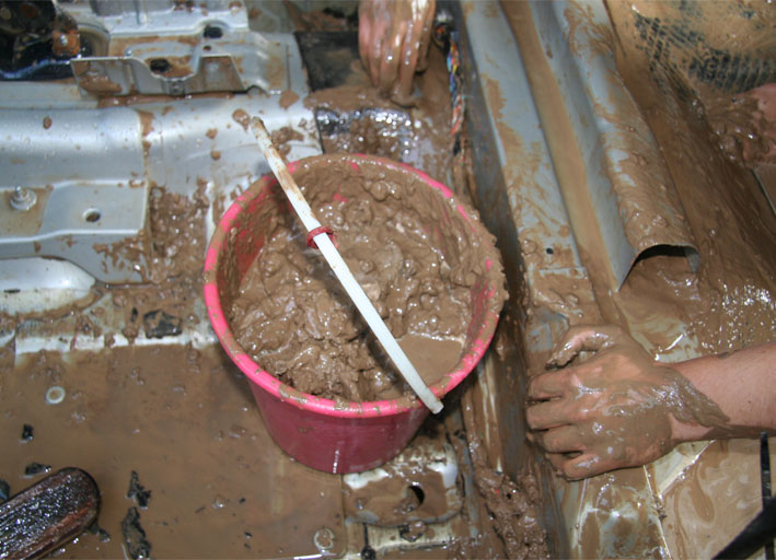

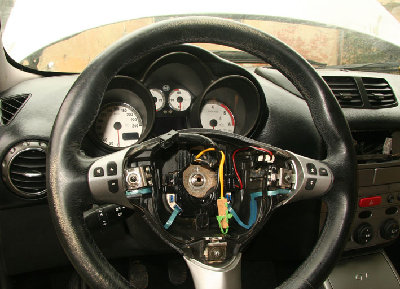

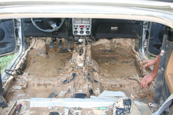

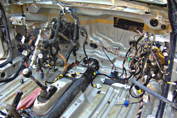

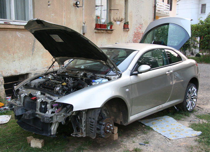

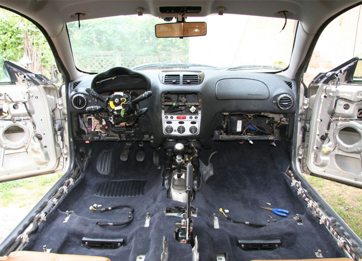

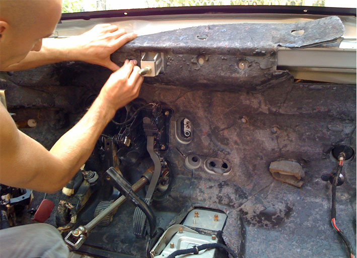

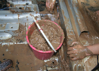

In 14 August am ajuns acasa la Sibiu si in 15 august m am apucat de demontat masina .... Sa vedeti ce am gasit prin ea...

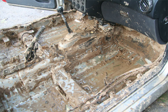

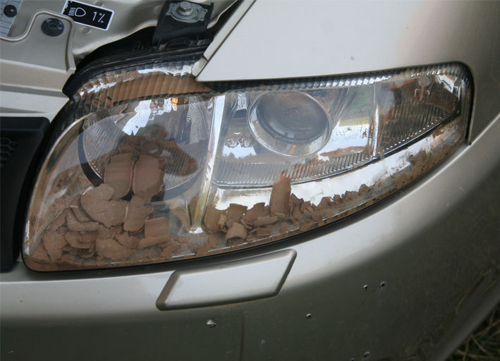

PAMANT galben ... dinala de teracote...

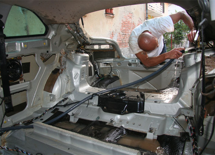

Si am demontat si am spalat...

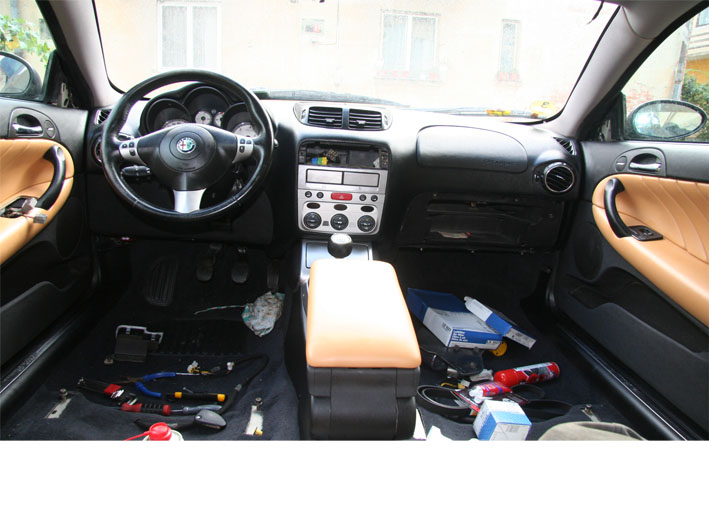

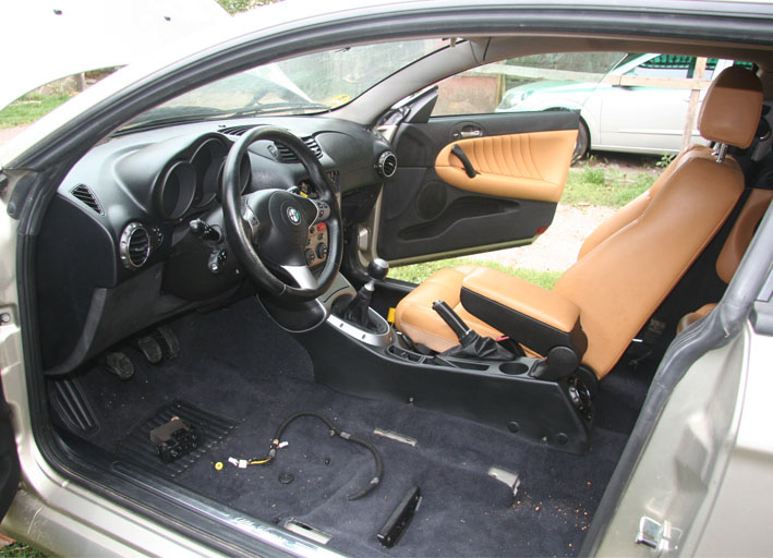

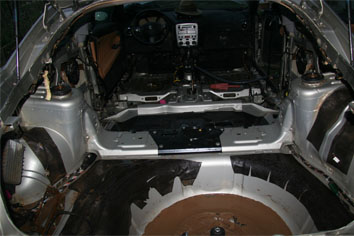

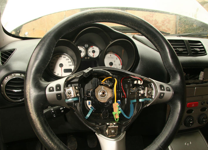

Am demontat o toata si o aveam imprastiat aprin curte..

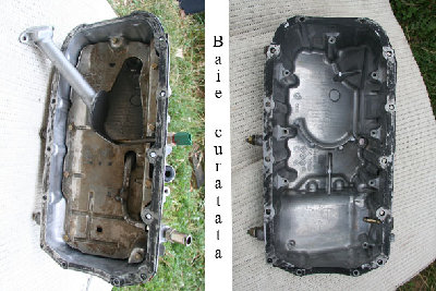

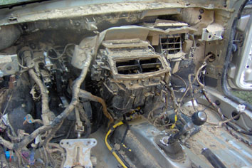

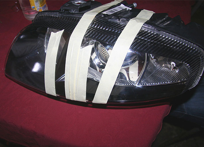

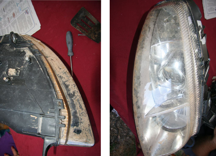

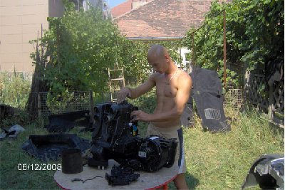

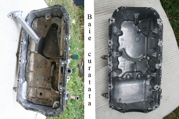

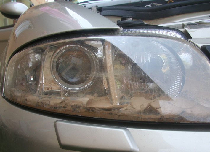

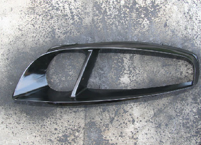

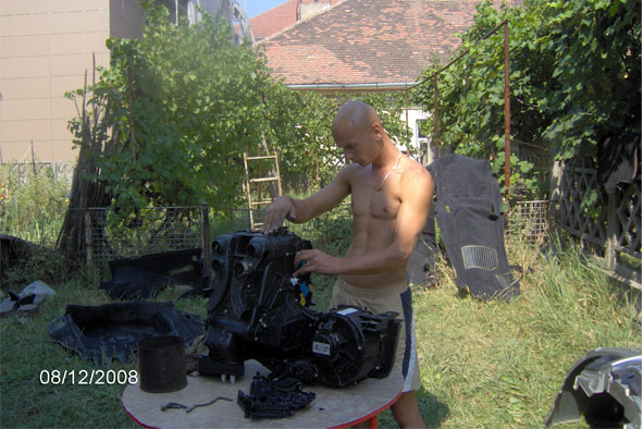

Multumesc.. dar mai am.. nu am terminat povestea. sa continui:Demontarea aereotermei.. bucatica cu bucatica, apoi baia de uelei si chestia ce place tuturor: farurile negre..
cam asa aratau initial

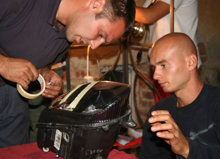

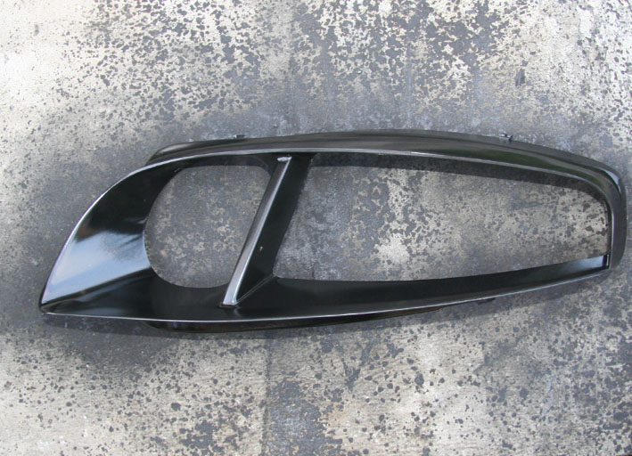

am lucrat ceva cu farurile si am avut mult noroc cu cosmin care ma ajutat...

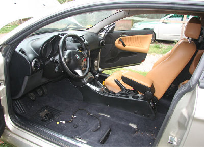

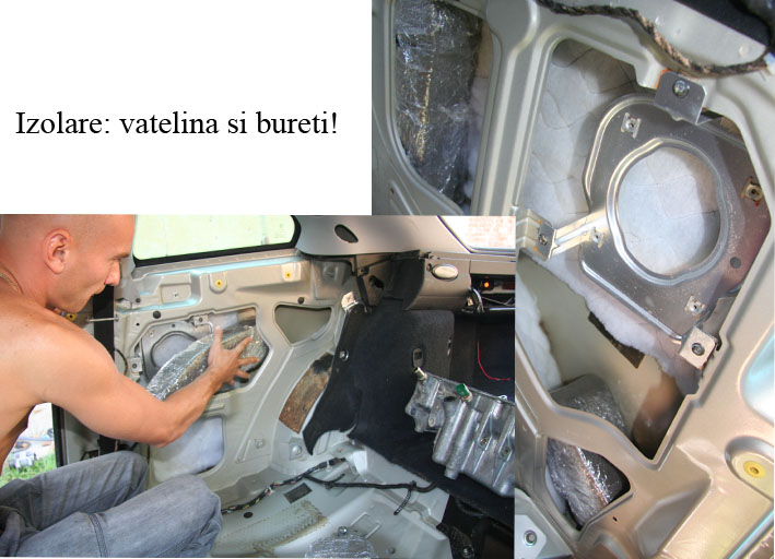

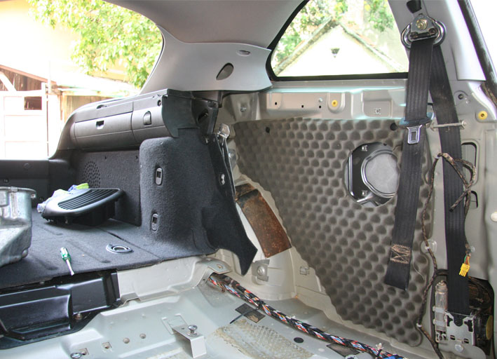

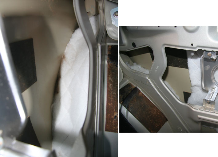

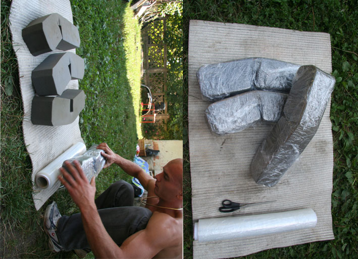

dupa ce am spalat caroseria am inceput montajul...am refacut izolatia masinii ...
Alfa GT "Reloaded"
1,9 JTD 150 CP
quasar132
Mesaje: 101
Re: Alfa GT Inundat
Mesajde quasar132 » Sam Noi 29, 2008 7:26 pm
Chesti cu izolatia mia placut mult a iesit impecabil mai ales ca am schimbat culoare izolatiei ( originala era f inchisa la culoare)

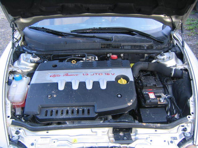

Masina e perfecta.miercuri am venit din germania si am fost cu ea... ma uns la suflet.. nu credeam ca poate sa mearga asa frumos. i am dat 210 , am facut 3000 km dintro bucata ( 40 ore) si mia consumat 7 l % km. nu am ce sa ii comentez..
