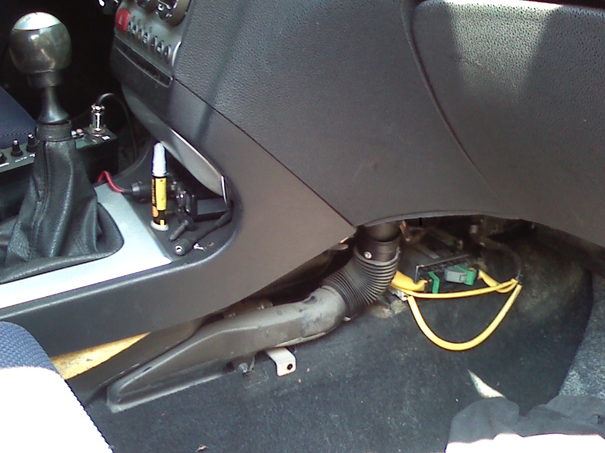

Mesajde mario-us » Lun Mai 23, 2011 12:21 pm
mani_mic mam uitat dupa model dar nu scrie nici SIEMENS VDO nici BOSCH pe cutia de la calc. sper sa nu fi gresit calc. ( e acea cu doua mufe de sub bord prinsa pe tunelul central cu invelis la cabluri galbene). Imi poti spune te rog daca dau jos calculatorul de airbag pot circula fara el, nu e nici un pericol sa sara airbag-ul?

Mesajde mani_mic » Lun Mai 23, 2011 12:29 pm
teoretic calculatorul e montat in jurul manetei schimbatorului de viteza - e posibil sa fie montat si in alta parte dar el se monteaza acolo pentru a avea distante aproximativ egale fata de orice punct al masinii - se monteaza cat mai central - e vorba de sensibilitatea sensorilor din calculator si de lungimea firelor sensorilor externi - posibil sa fie cel de care zici tu, dar ar trebui sa fie vreo eticheta cu numele producatorului - de fapt e obligatoriu sa scrie cine l-a facut - poti sa mergi la diagnoza si ar trebui sa-ti spuna acolo
cat despre demontare linistit poti sa-l demontezi - capsele pirotehnice sunt legate la calculator direct si daca nu are cine sa-i dea semnal sa puste atunci nu ai nicio sansa ca sa puste - deci poti sa-l demontezi - atentie insa - de preferabil sa ai bateria deconectata cand faci operatiunea - de obicei nu se intampla nimic, insa cel mai bine e sa-ti iei precautiile necesare decat sa te distrezi cu vreun airbag umflat

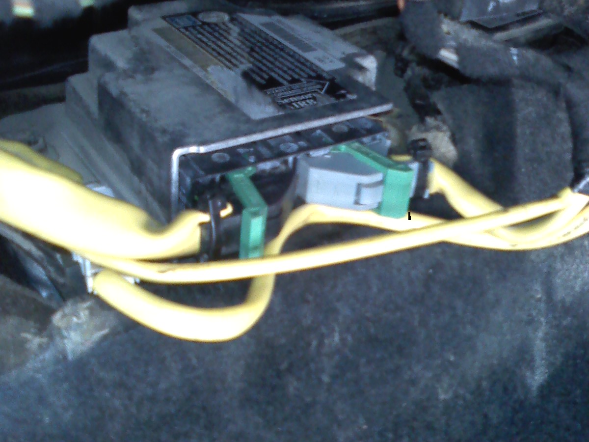

Mesajde mario-us » Lun Mai 23, 2011 10:06 pm
crezi ca acesta ar fi? cind am curatat mufele dind cu spray de contacte mi sa sters de pe eticheta coltul din stinga se vede in imagine

Mesajde mani_mic » Mar Mai 24, 2011 5:06 am
da, asta e - scrie pe el - sensor airbag - o sa intreb pe cei care mai sunt pe la lucru daca seamana cu ce faceam noi pe vremea aceea - dar 100% trebuie schimbat - sa vad daca pot sa-ti spun cum poti sa-l schimbi - teoretic, daca al nostru poate fi schimbat atunci nu conteaza cine il facea caci principiul era acelasi ca si interfata - revin daca mai am ceva informatii

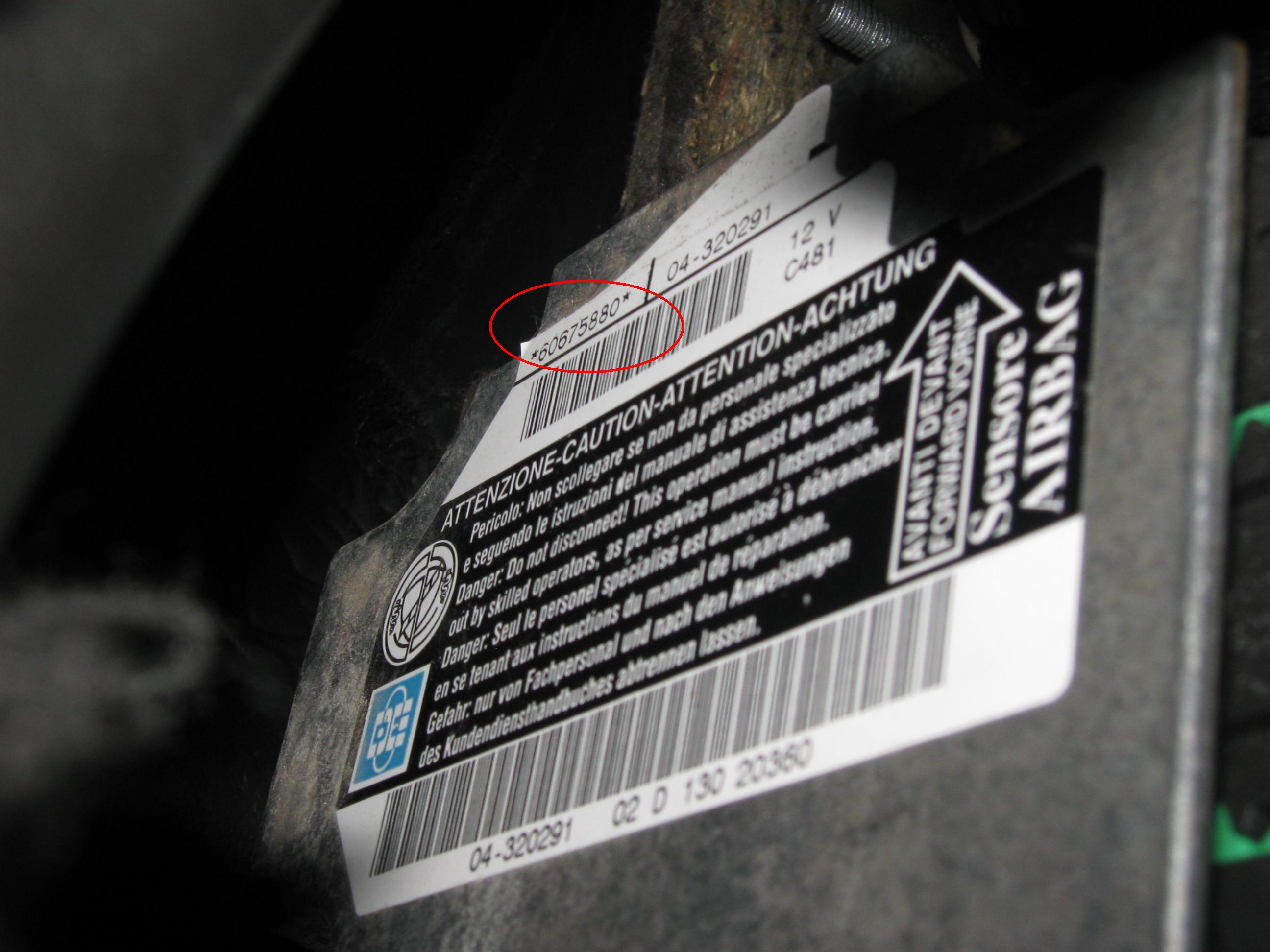

Din cate m-am interesat singura solutie este schimbarea centralei de airbag numai cu una cu acelasi cod de piesa cu cea care a fost montata pe masina. Eu am incercat si cu o alta centrala identica ca design (mufe) pentru ca cel care mi-a vandut-o se jura ca merge pe masina mea (daca are aceleasi mufe), si.... se pare ca nu a mers. Imi da o eroare de senzori impact lateral.
Sunt curios ce cod are centrala de pe masina ta? Judecand dupa anul de fabricatie si motorizare as crede ca este identica cu a mea codul centralei fiind 60675880.

Mesajde DiCK » Lun Oct 24, 2011 11:17 am
Salut mario. Nu am mai avut timp sa ma ocup de problema asta in ultimul timp. Daca rezolv ceva iti zic. Mufele le am curatat inaite de toate dar nu a mers. Eroarea este din centrala si la mine ca si la tine. Este exact aceeasi problema. Numai ca la tine probabil testerul afisa mesajele in limba romna nu in engleza ca la mine (FiatECUScan) . Cat despre airbaguri nu cred ca ai 8 sau 10 ai tot 6 adica: 1 volan, 1 pasager, 2 in scaune si 2 cortine la care se mai adauga 2 centruri daca ai SRS AIRBAG. (nu imi amintesc sa fi vazut nici pe tester 8 sau 10 airbaguri).
Ca sa vezi codul este suficient sa desfaci laterala consolei centrale, cea din dreapta. Codul este scris in stanga sus.
