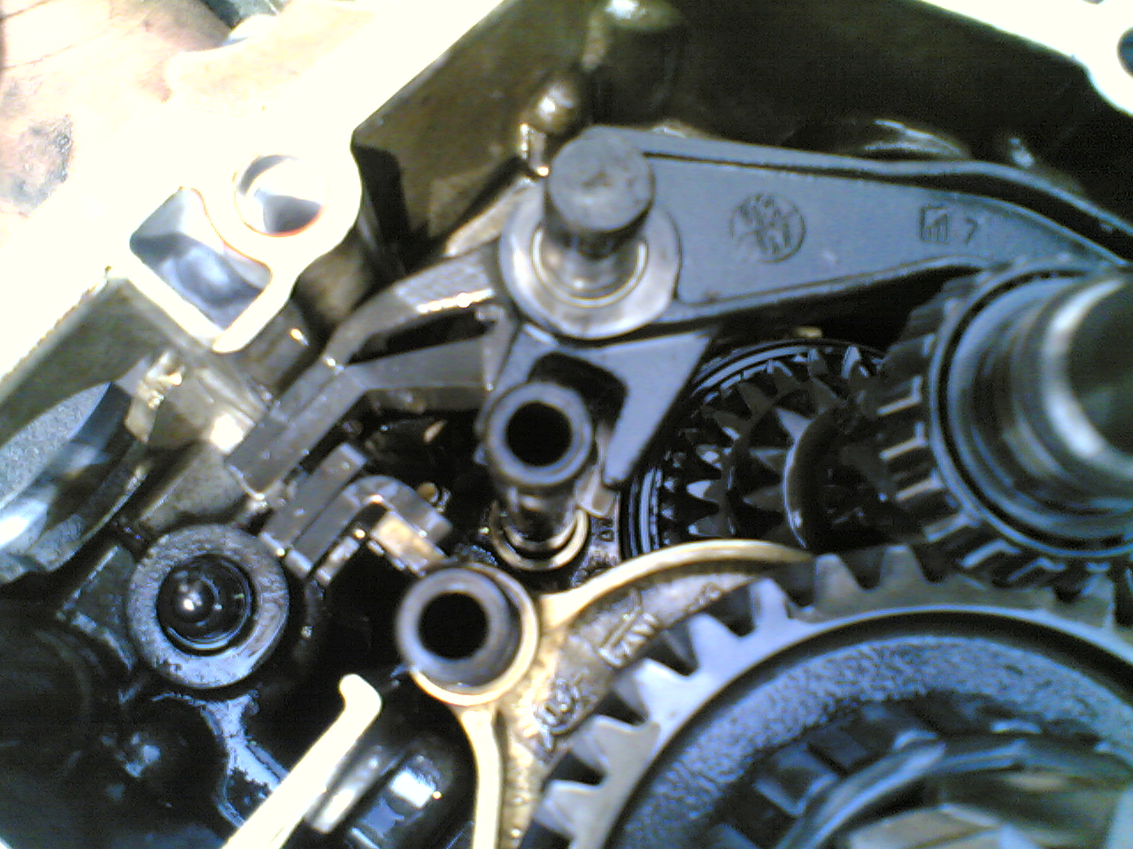

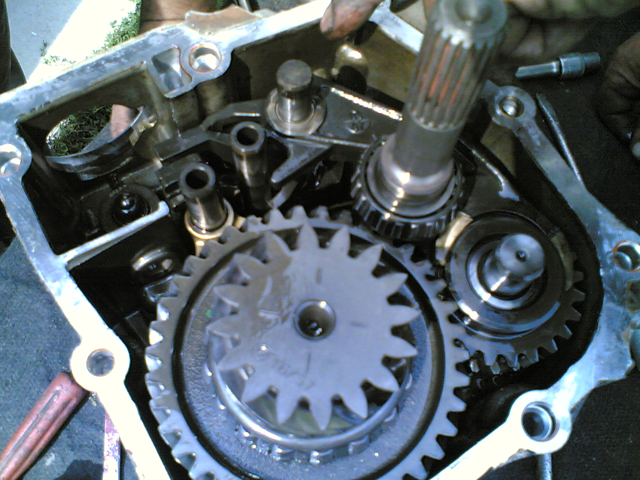

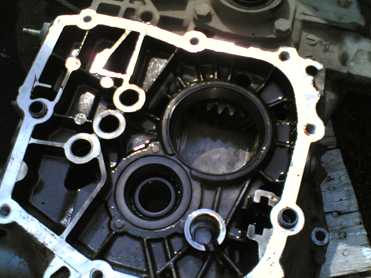

Mesajde Drsogard » Mie Aug 05, 2009 9:10 pm
Cam asa arata cutia mea de viteza desfacuta cu mare greutate. Problema era un rulment de pe axul cu cele 2 pinioane ale marsalierului, care s-a spart(???!!!) si a permis unui pinon sa nu mai stea centrat pe ax.
Nu pot sa-mi explic ce s-a intamplat cu acel rulment, cu cine am desfacut cutia mi-a spus ca probabil, candva, cutia nu a avut ulei.
Bine ca am desfacut-o si am vazut despre ce e vorba la timp, caci altfel ar fi trebuit sa cumpar o alta cutie.
Pun si cateva poze cu cutia desfacuta.

Mesajde bh00ooo » Vin Aug 21, 2009 9:02 am
Exact asa am patit eu la cutia 5+1 exact cand am luat masina, ea avand atunci 170.000 de km. Rulmentul bulit la mine era unul cat un inel de porumbel, am cumparat altul identic de la Adix cu 20 RON si de atunci nicio problema in doi ani si alti 100.000.
Re: Cutie 6+1
Mesajde blonduradu » Vin Feb 24, 2012 5:20 pm
Dupa cum zice bhoo probelma ta se rezolva cu doar 20 de lei !
