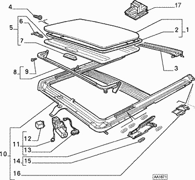

Poate fi sparta/fisurata rama 1.din schita?
Ca e singurul lucru pe care-l suspectez-avand in vedere simptomele descrise anterior-pata imbibata la manerul de viraj +4 baltoace sub fiecare roata la proba cu apa....tare-s curios daca-i sparta cum s-o fii spart...
