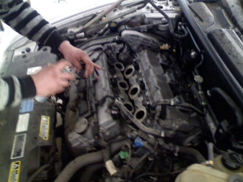

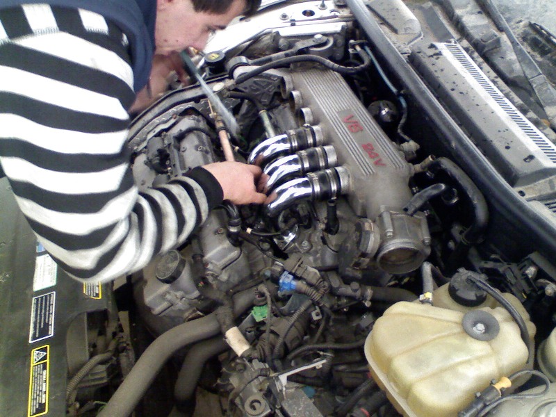

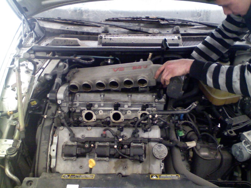

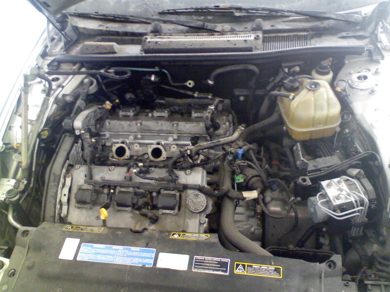

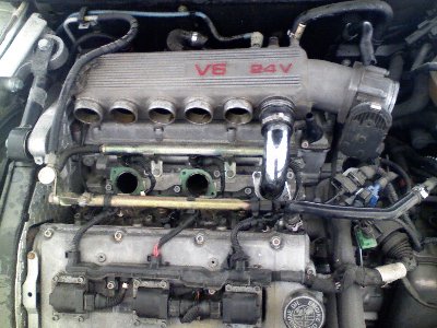

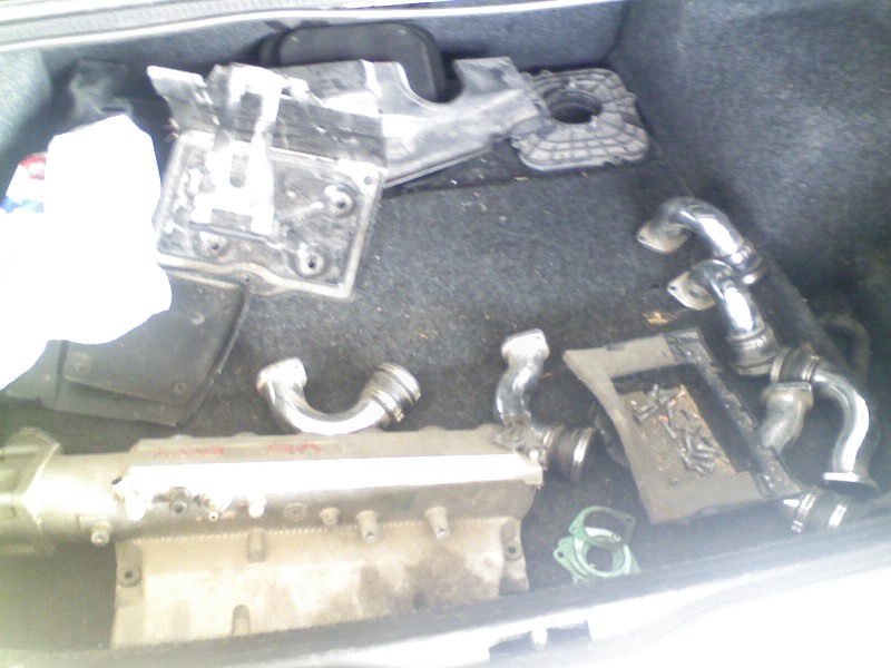

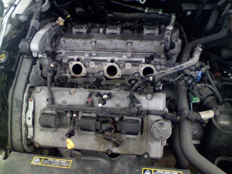

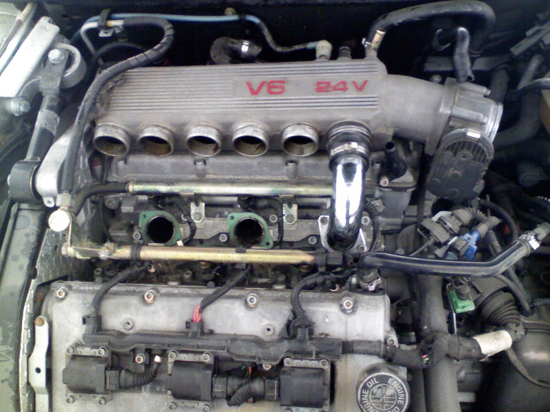

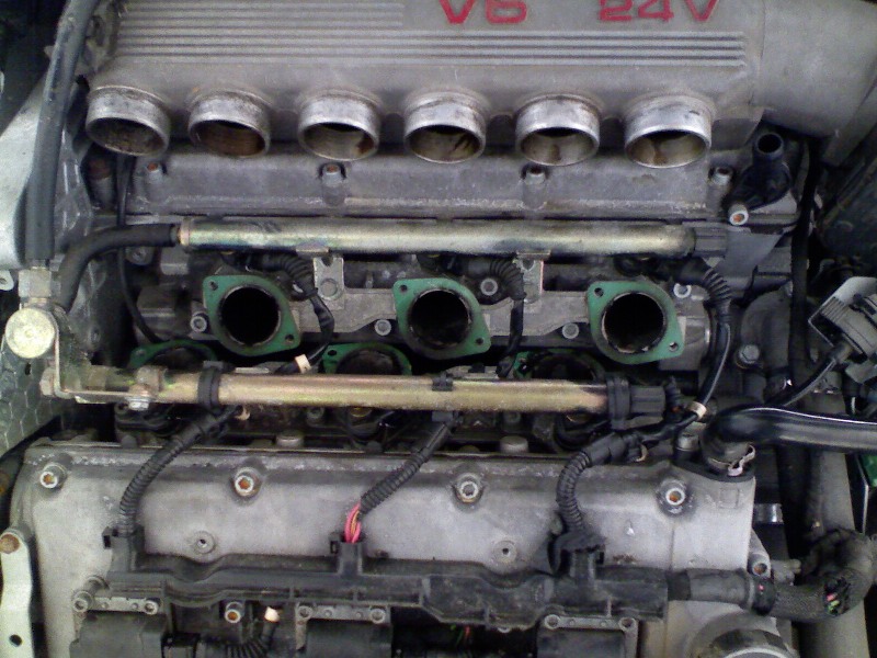

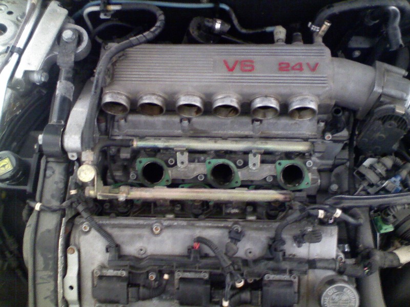

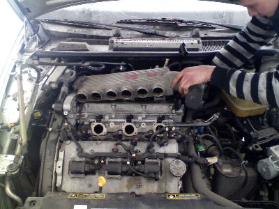

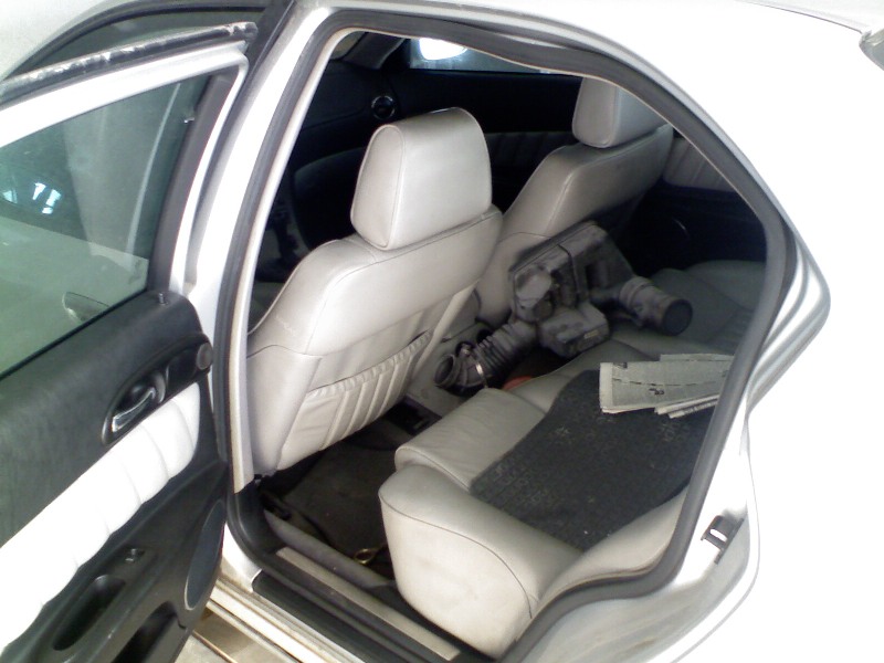

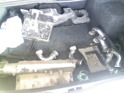

Azi a fost prima zi de munca la motor.
S-au montat bobinele de inductie, injectoarele, rampele de alimentare, garniturile de admisie, capacul superior al motorului, tuburile de admisie. Am refacut toate conexiunile electrice, furtunele, etc. Pompa de benzina e ok (baga presiune), scanteie la bujii are de as putea lumina un oras intreg, dar din pacate motorul inca refuza sa porneasca. Luni voi cauta o garnitura de injector (lipseste una) din cauza careia scapa benzina, evident si presiune in rampa, urmand apoi sa punem testerul pe ea, sa stergem erorile (are o gramada tot punandu-se contactul fara injectoare, senzor turatie, debitmetru, etc) si sa vedem ce da. Sper ca pe luni-marti sa asist la prima pornire a motorului, oricum sunt foarte increzator (si mecanicii de altfel) ca masina nu are mare lucru. Exista pana acum din ce am vazut urmatoarele posibilitati: presiune scazuta in rampa datorita garniturii lipsa de la injector, 1-2 injectoare defecte (dar e foarte putin probabil) sau in cel mai rau caz sa fie sarita de la punct distributia. Oricum astea le vom vedea toate luni cand vom avea si o diagnoza exacta.
Pana atunci va las sa va delectati cu niste poze de astazi.

AM PORNIT MONSTRUUUUULLLLLLLLL!
Baieti, cred ca am mancat kkt cu bascula, dupa un an si 1 luna de cand nu a mai functionat, azi motorul si-a aratat coltii. Prima impresie: bestieeeee!
Cauza defectiunii: o simpla garnitura de injector pe unde scapa presiune din rampa si astfel nu deschideau 3 injectoare (cele montate pe rampa superioara). Cost operatie: 4000 lei vechi = 0,4 RON (incredibil, nu?)
Le multumesc astfel baietilor din service, adevarati profesionisti, s-au tinut de cuvant (mi-au promis la inceput ca in 3 zile de lucru motorul va functiona, ei uite ca in a doua zi de lucru functioneaza).

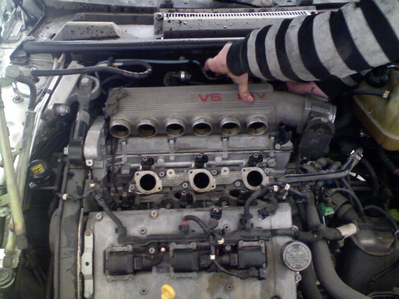

Mesajde treger_felix » Joi Ian 15, 2009 9:44 pm

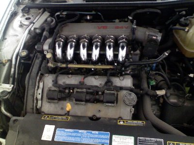

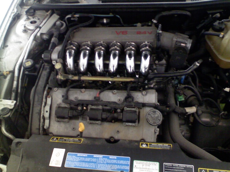

Azi am reusit sa inchegam complet motorul, practic nu mai trebuie deschisa capota. Tot azi am rezolvat problema cu evacuarea, e refacuta, s-a schimbat complet sunetul motorului. Ce ma mira e faptul ca, desi e V6 in interior nu patrunde nici o urma de sunet al motorului. A fost facuta si prima proba de drum, masina se comporta bine, foarte confortabila la condus, dar la viteze relativ mari se simte o vibratie de la roti, (vor trebui echilibrate) in rest nici o troncaneala de bucse.

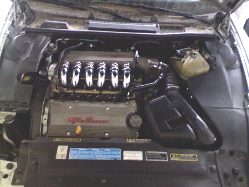

Atasez poza cu motorul in varianta finala (imi lipseste un capaca de plastic dreapta jos)
As mai avea nevoie (cine stie de unde il rog sa ma anunte) de un scut (preferabil de tabla Al), oglinda stanga (sofer), cap schimbator viteze (Sportronic cu buton sus - nu am gasit in nici un magazin vreun cap universal pentru Sportronic) si cam atat deocamdata. :)
Frumos nu?

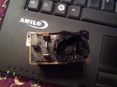

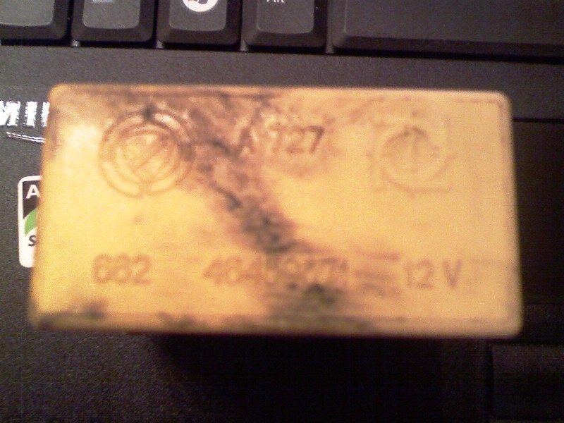

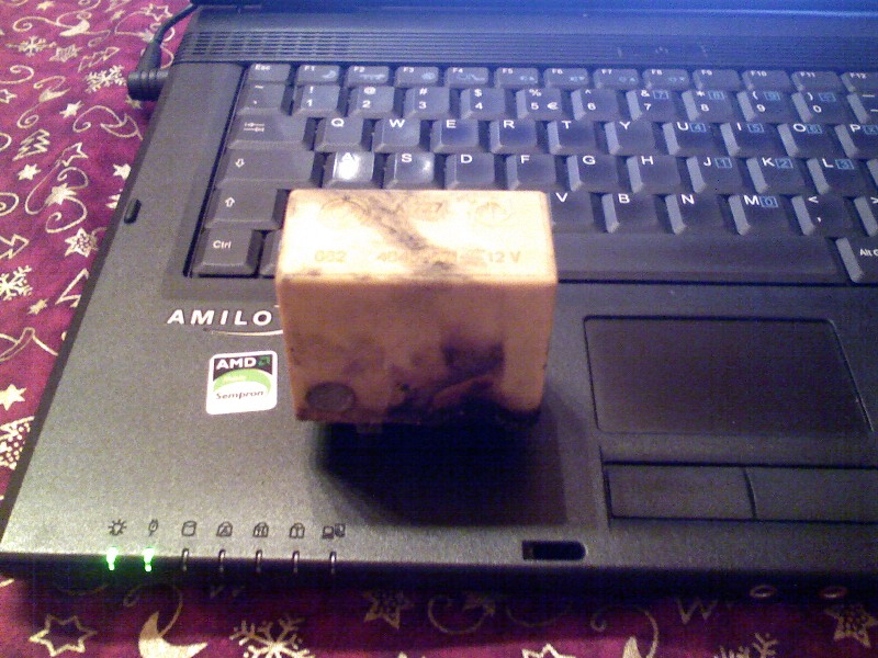

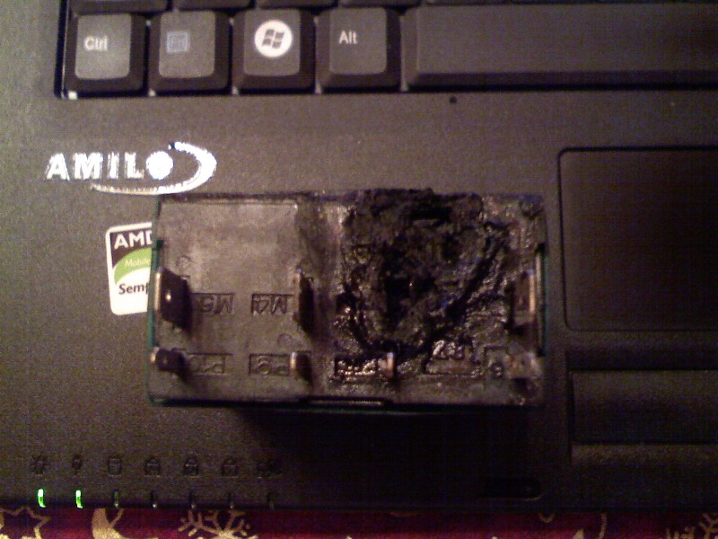

k, mari probleme

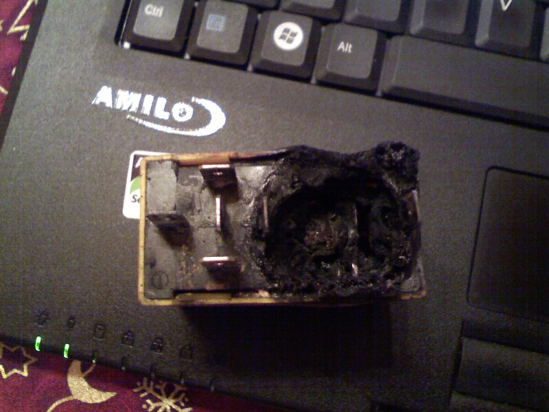

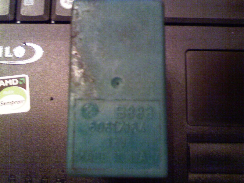

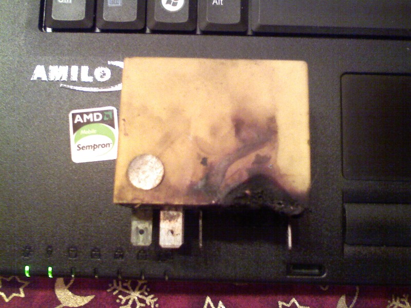

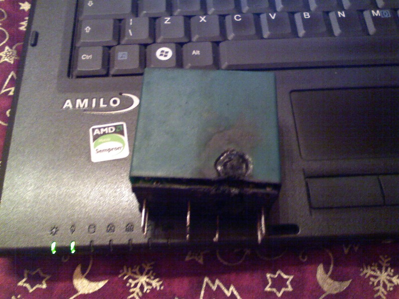

Sub consola centrala, exista un set de 4 relee fixate pe o placa de metal (semnalizare, ceva comanda airbag, si inca 2 pe care nu le stiu ce sunt). Probabil, in urma scurgerii unui lichid pe acestea au facut scurt si sunt total prajite (inclusiv mufele si cam 5cm din cabluri). Acum am nevoie de toate aceste 4 relee, inclusiv mufele de conectare. Daca stiti cumva pe cineva sa le aiba, va rog dati un semn, aici, sau pe mess sau la 0742/106.673.
Multumesc.
Atasez poze ale 2 dintre aceste relee (cele mai prajite)
