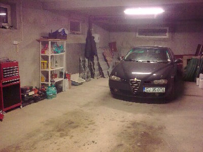

A trecut ceva timp de cand nu am mai completat jurnalul .... nu s-au intamplat foarte multe ... am rezolvat problema cu greierasul de sub capota ... am schimbat distributia si transmisia ... cost total inclusiv manopera 1240 lei ( piese marca INA , GATES si HEPU ) .... a si i-am cumparat casa , un garaj de 55 mp ... URAAAA acum pot dormii si eu linistit... :z_z_Z:

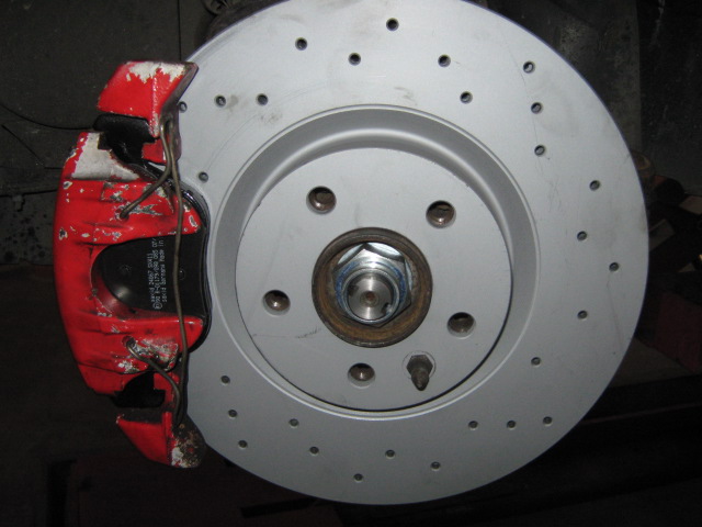

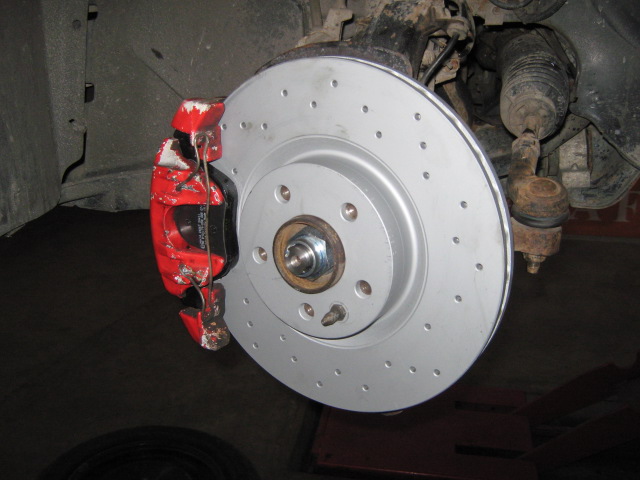

Crestem mari ... dar din pacate si imbatranim ... GeTA are 150000 km ( poze mai tarziu) ... si cu aceasta ocazie aniversara i-am facut un cadou - set discuri fata ventilate si perforate cu placute de la ZIMMERMANN 8-) ... ( deasemenea poze mai later )
Cost : piesele 1500 lei , manopera ... nu stiu daca pe frigul care se anunta o sa pot inghiti la bere asa ca o dau pe vin :grin:

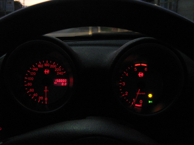

Si poza cu 150000 km ...

Reparatii si up-grade-uri (km bord 150750) 8-)

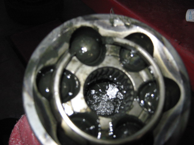

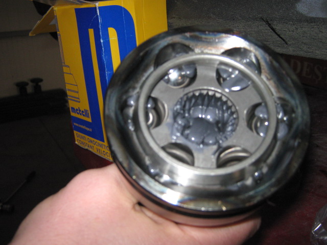

Mos Nicolae i-a adus amantei un set nou de discuri fata ventilate si perforate + placute frana marca ZIMMERMANN . In timpul operatiunii de schimbare a discurilor am ciupit usor un burduf de planetara pe partea stg si am luat altul sa-l inlocuiesc , cand am dat jos capul de planetara am constatat cosarca cu bile era sparta si lipsea din ea o bucata de aprox. 1 cm :x . Nu stiu de cand este asa si nici nu am gasit in burduf bucata lipsa , posibil cine a mai lucrat la ea sa fii pus la loc capul asa defect , simptome nu avea ( batai , sunete ciudate ... ) totusi am patit de cateva ori ca la solicitare pe anumite viraje ( de 2 ori imi amintesc exact ca sa intamplat in sensuri giratorii ) la iesirea din sens in momentul schimbarii bruste de directie sa pocneasca ceva tare ( inclusiv vibratii in podul pedalier si volan ) in partea stg . dar nu am depistat niciodata de unde vine zgomotul , acum asociez acel fenome cu capul de planetara defect :?: in orice caz am fost nevoit sa inlocuiesc si acel cap de planetara .
Costuri :
set discuri + placute Zimmermann = 1500 lei
cap planetara Metelli = 250 lei
