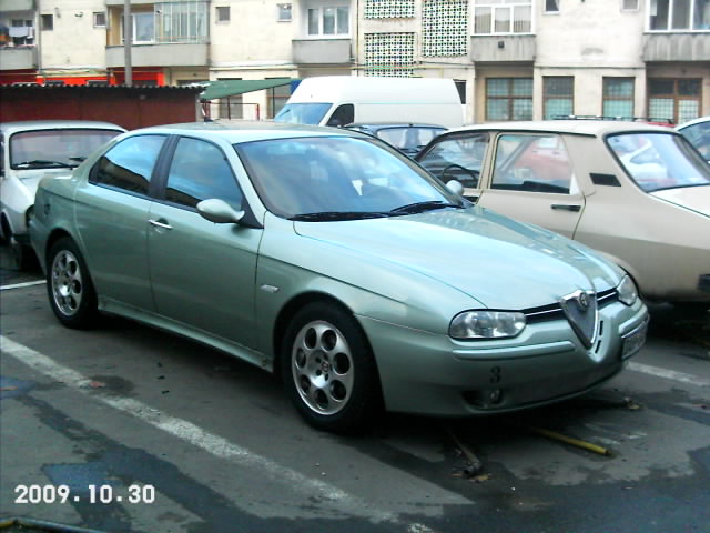

In urma cu 5 zile am cumparat un alfa romeo 156 1.6, 2002, 90.000 km full fara piele, verde perlat sunt foarte multumit de ea dar are un troncanit pe partea stanga si face numai la gropi ce o avea daca poate sa ma ajute cineva..
aceasta aste
