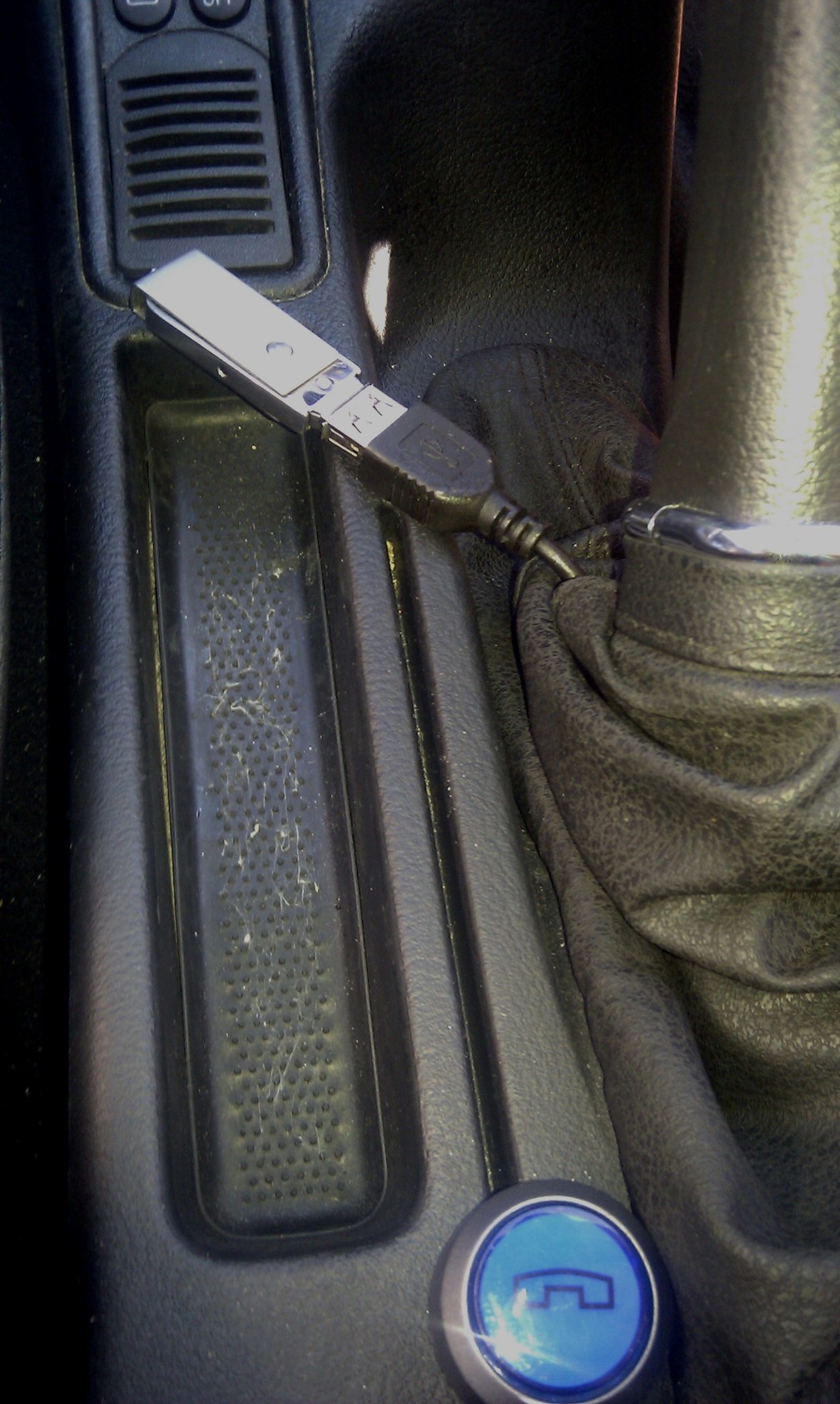

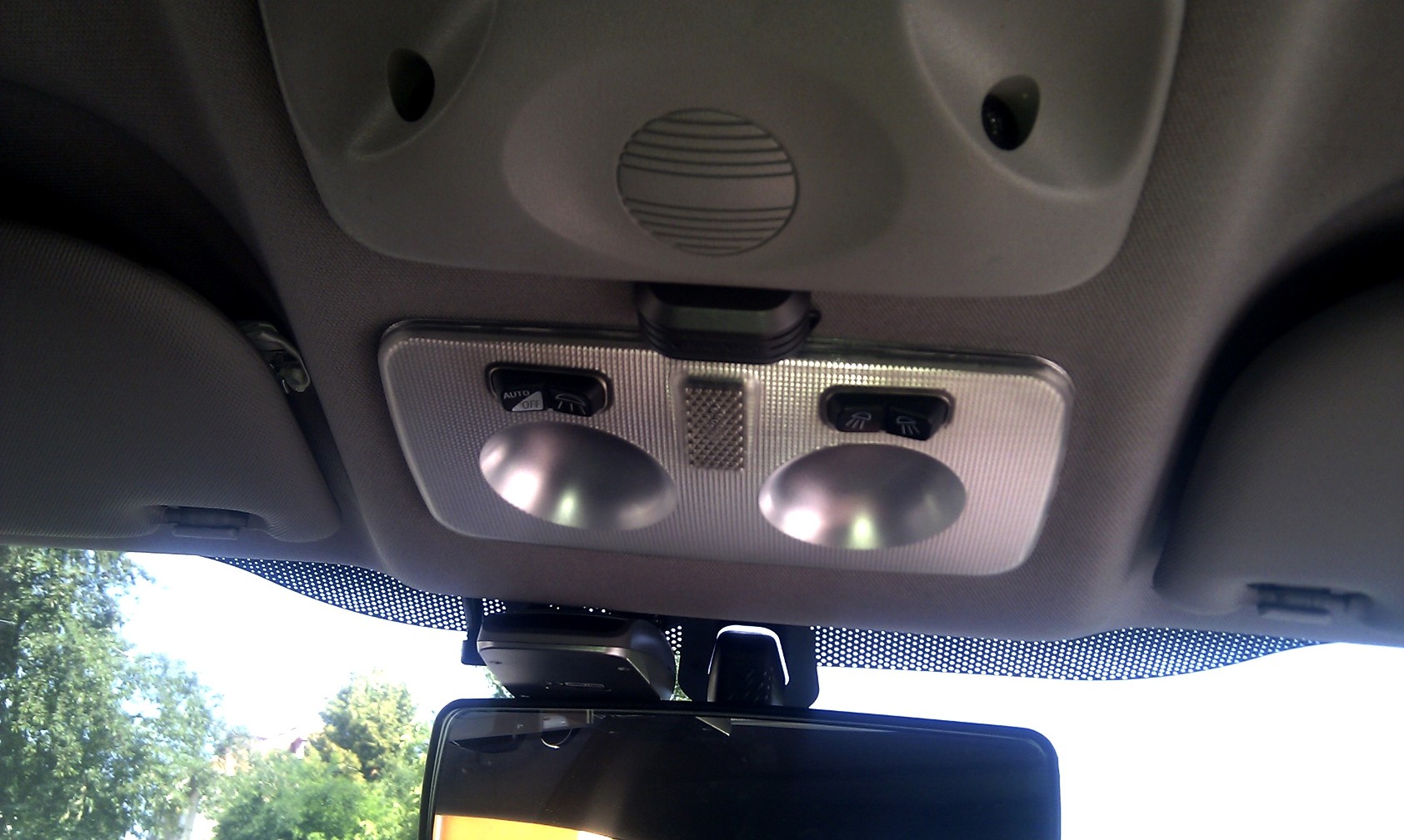

Si cateva fotografii cu sistemul montat.
Butonul de la bluetooth este undeva sub cotiera si USB ul langa frana de mana dupa cum se vede si in imagine.
Microfonul este exact langa microfonul de la telefonul din fabrica.
Pentru cei interesati sistemul functioneaza si are cateva optiuni super tari care nu ma gandeam ca or sa mearga pe masina. :grin:
Telefonul se conecteaza automat la bluetooth. Dupa conectare se pot asculta inclusiv melodii de pe telefon.
In momentul in care se foloseste functia "telefon" a telefonului :) muzica se opreste si se transfera sunetul in boxe. Inca mai cercetez cum fac sa si raspund si sa aud in boxe :yuush: ( o sa gasesc raspunsul foarte repede ).
In momentul in care folosesc navigatia de pe telefon (navigatia originala nu are ultimele versiuni) si urmeaza sa primesc o informatie muzica se opreste si aceeasta se aude in boxe.

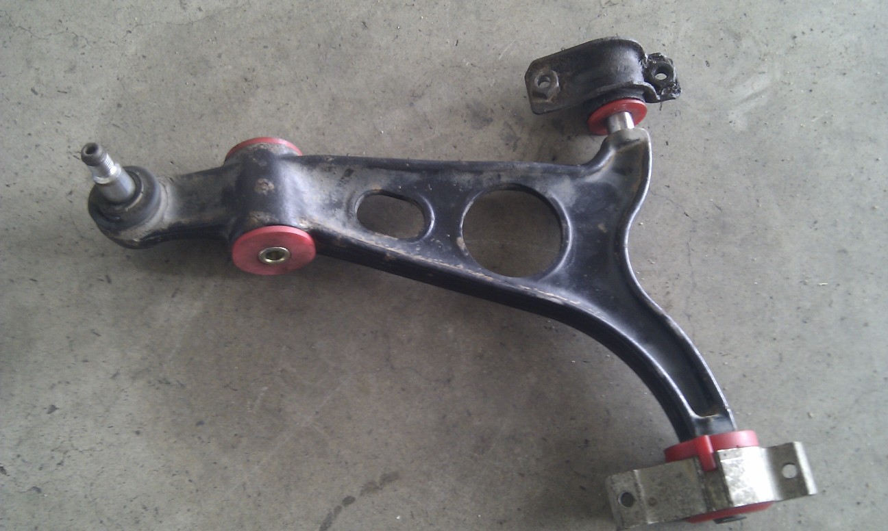

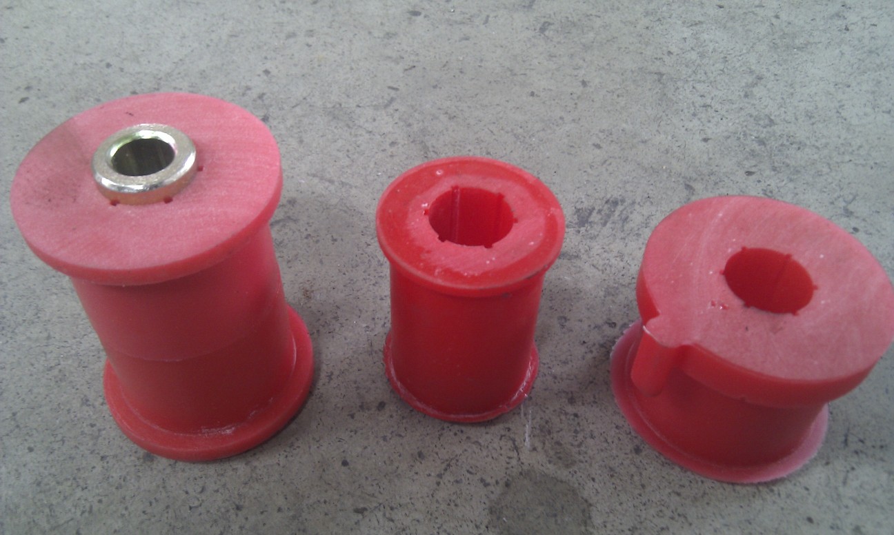

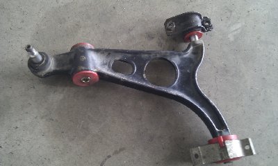

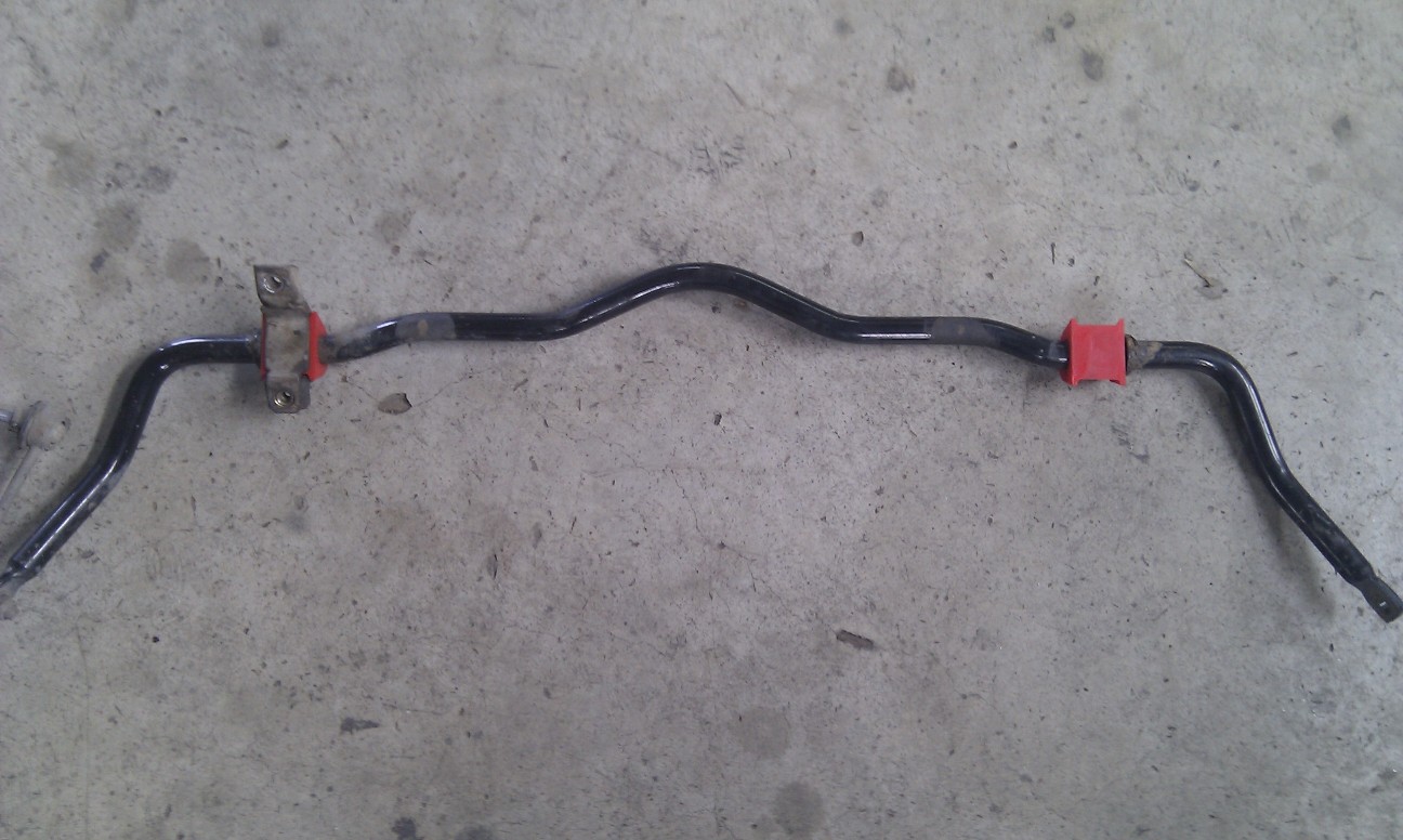

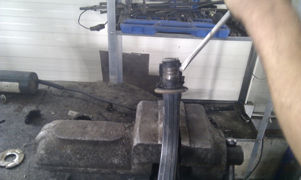

Problema Schimbarea bucsilor de la puntea fata.
Mod de rezolvare Am vrut sa ma apuc singur de treaba asta dar am renuntat din lipsa timpului si bine am facut. La cat de mult trebuie sa desfaci pentru a da bara stabilizatoare jos
mai bine apelezi la un service autorizat si platesti 300 RON. Sa nu mai vorbim de cat de usor de elimina bucsile vechi
mai ales daca nu sunt foarte uzate.
si rezultatul
Oricum rezultatul este unul foarte bun si merita chinurile si pretul este unul rezonabil.
Timp de rezolvare 6 ore
Costuri 300 RON.

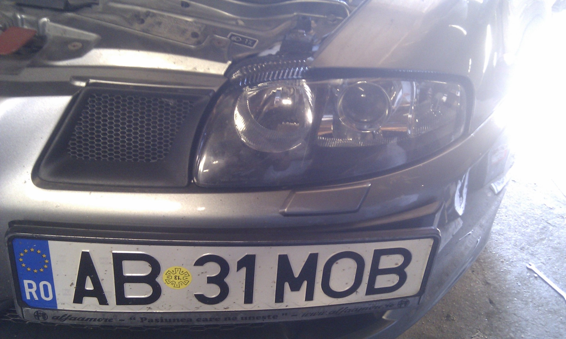

Din cauz problemelor pe care le aveam cu farurile (permanent aburite) am hotarat sa apelez la Dr. Rabdare Bogdan aka Quasar132 pentru a rezolva problema.
Mod de rezolvare In garajul la Quasar132 Sibiu si in curtea din spatele blocului. Au fost date farurile jos dupa care cu rabdarea unui chinez care picteaza pe bob de orez a fost desfacuta sticla vopsite ramele si montate inapoi pe masina.
Timp de rezolvare 26 ore din care 12-14 ore de munca
Costuri 30 RON vopse
30 RON siliconul pentru lipit farul
200 RON manopera.

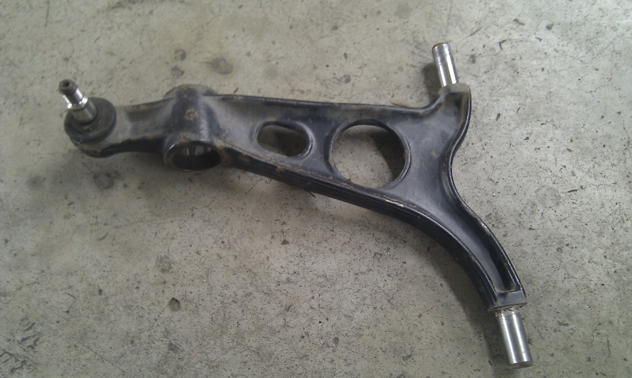

Ai dreptate Stane cand zici ca e mai usor la un service. Eu mi-am facut aceeasi treaba cu unul din seturile mele pe 156 si m-a costat exact 300 de ron. Atat numai ca la trapezul de jos eu nu am schimbat inca nimic, pentru ca ceea ce am stock pe el este inca foarte bun (bratele aveau 1 an jumate), in schimb am montat cabluri noi la frana de mana, bucsi fuzeta si "tendoanele" spate.
Singura mea nedumerire era ca in cazul in care odata si odata voi schimba bucsa centrala si cele laterale, se vor putea pune cele noi la locul lor calumea? De ce intreb? pentru simplul motiv ca aceste seturi de bucsi nu vin cu inelele de metal noi la pachet, iar in cazul in care eu incerc sa le scot pe cele vechi de pe trapez (bucile mele sunt inca brici) poate reusesc sa le paradesc si am ce ma distra dupa cautand altele.
O situatie ciudata am intalnit-o la bucsa centrala. Ea este sub forma de cilindru, care se termina in unghi perfect de 90 de grade la ambele capete (mai bine nu stiu cum sa va explic), iar trapezul pe care il am eu pe masina are un capat drept si celalalt putin taiat in unghi, astfel ramanand o portiune din bucsa noua afara. Aceasta portiune este de cca 2 cm.
Am luat legatura cu producatorii si mi-au spus ca piesele lor sunt facute dupa brate TRW, iar bratul pe care il au in fabrica este cu 2 capete drepte, la fel ca si al tau.Nu stiu daca si pe 156 ar trebui sa fie la fel, in mod normal DA, dar eu am decis ca pana in momentul in care nu imi cedeaza bucsile vechi, sa nu ma "joc" cu ele. Cert este ca al meu este in unghi.
Am montat tot pe masina in iulie si pana acum numai de bine. Cred ca peste cateva saptamani o sa repet operatiunea si la 147, desi nu prea are o nevoie acuta.
